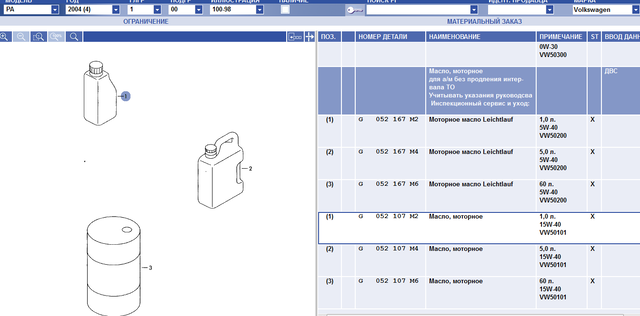

10W40 полусинтетика говорили что на турбо двигах... запрешается... не так ли? у нас зима не так холодно,,, а летом жара +40, если нечего не лиает на турбо... то может я буду поменять на 10W40 С доступамы 501.00 505.00 или это не для движка AWM 1.8T>>> я так и нормально не понял можно или нет?Лучше воще-то головой думать и применять масла в соответствии с условиями эксплуатации. Если зимой морозы под и за -30*, то минералка конечно при холодном пуске будет густовата... Но если машина эксплуатируется в тропиках, то для чего переплачивать за меньшую вязкость, если все остальные допуски соответствуют?

SUREN, тебе допуск 502 00 нужен и 503 00...
501 00 не пойдет.
Если найдешь полусинтетику 502 00, то заливай...
503 00 полусинтетики не бывает.

добавлю, можно и 503.01
ЗЫ 503.00 заменен на 504.00
