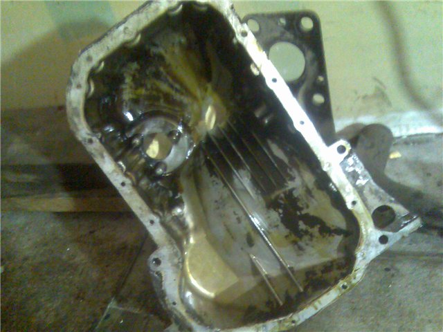

    щас расскажу историю: новое масло IDEMITSU похвалили.дай попробую.подон серавно скоро варить проведу "экскремент".через несколько тыщ масленка на оборотах.начал всем известные процедуры по поиску давления.и теперь варю поддон.глядь(в поддон при снятии)масло стало мыть отложения.а во фото-
    сменил масло и фильтр.хотя можно было только фильтр.у кого проблемы с давлением для начало рекомендую менять фильтр.точно из-за него "сбрасывалось"давление.вывод:IDEMITSU для новых двигателей.хотя и у меня двигатель как у кота...
    У любого фильтра есть клапан, который открывается при забивании фильтра - это стандарт, дабы в случае чего, не угробить движок масляным голоданием. Смысл примерно такой: лучше без фильтрации, чем вообще без масла. И масляный фильтр - это единственный фильтр, который имеет такую систему. Сигнализировать тебе фильтр об этом не будет. Он просто забьется и у него откроется клапан. А ты даже не узнаешь об этом Так что твоя версия с падением давления и забитости фильтра не больше чем выдумка
