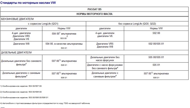

    koticka, ты может быть укажешь марку масла, ктоторая идет только для бензинок или только для дизелей?
    Требования к маслам практически одинаковые, за исключением того, что в дизеле более щадящие для масла условия, и температуры и обороты поменьше. 505 01 идет и на достаточно современные дизеля с НФ.
    А производитель масел зачастую указывает в спецификациях масла допуски 50200/50301/50500
    К примеру: Ликви Молли
    Мобил 1
    Мобил Арктик
    Ты писал "VW 502.00/505.00(02), что включает в себя 503 01", и если тебе вдруг кто то поверил, и откатает на нем флексибл интервал, то он в ремонт отправится с достаточно большой вероятностью. Наличие дизельного допуска не означает возможности применения масла в двигателях "Turbocharged petrol engines from 154 kW (only Audi S3, Audi TT and Audi RS4)". Как и наличие "более продвинутых" спеков не является допуском для более старых машин.

    Цитата Сообщение от itpb Посмотреть сообщение
    на наши движки (AWT, AWM) это гуд.
    в чем заключается гуд ? кроме как разницы в цене масла с 503.01 против базовых 502.00/505.00 ?
    Масло, которое ты льёшь- это полусинтетика. У него есть необходимый для твоего мотора допуск ( VW 503 01)
    Liqui Moly 10w40 соответствует требованиям VW 502.00/505.00(02), что включает в себя 503 01.
    Можно получить ссылку на описание характеристик выше упомянутого масла ?
    Ссылка одна- статья rummi в БЗ.
    Здесь я должен покаяться, допуск 503 01 это масло, конечно-же не имеет.
    Да и тут, блин путаница с этим Лонг Лайф... Как известно в России он не катит, поэтому в этом случае следует применять допуск 502 00, который идет для бензиновых моторов.
    Конечно путаницу внес я, но я лишь имел в виду, что моторы с допусками Лонг Лайф 503 00 можно заправлять маслом 502 00, но при нормальном интервале замены.
    Иль чо, я не прав чо-ли?

    я лил в машину как 503.01 так и 502.00...разницы в рамках озвученного интервала никакой.
    Имхо, на счет "гуд" Виталик прав - просто тупо по угару после 7-9 тысяч. На счет обязательного 50301 для него - могу перекодировать ему приборку
    Формально нет ;) но мы же знаем что можно ;)
    Формально же: наличие 503хх без 50200 не одначает что можно использовать в двигателях без лонглайф.
    да и по поводу 502.00/505.00 у меня есть сомнения
    http://www.s-shina.ru/oil/liqui-moly/114/
    Соответствие и допуски
    API SL/CF; ACEA A3-02/B3-98#2/B4-02; ААИ (Ассоциация Автомобильных Инженеров России) Б5/Д3. VW 502.00/505.00(02), MB 229.1, ВАЗ - все модели.
    http://www.avtomaslo.org/sae-10w-40-liqui-moly-optimal
  14. #2014
    30,223
    Получено: 6,745
    Отправлено: 4,720
    Карел_age21, это очень кривая информация. создатели видно решили особо не "запариваться" по поводу допусков и написали свое личное мнение вот ссылка на это масло на сайте его производителя...http://catalogue.liquimoly.ru/index....24&like_name=1 , никакими 502/505 там и в помине не пахнет.
    но, при этом надо отдать должное что на этикетке на фото указано что имеет допуск 502/505. так что - истина где-то рядом
