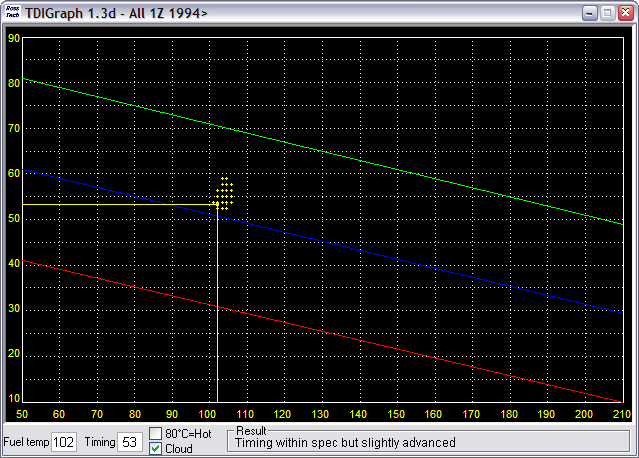

    Ыукпун, Элеменрано, VAG-COM- TDI Timing
    http://www.ross-tech.com/vag-scope/TDIGraph.html

    GoshaF, А у меня прицел немного сбит, на 110 величина 33, надо корректировать.
    Можно и твой проверить. Правда Адаптер дома оставил.

    а как это корректируется? .... я если честно немного побаиваюсь лезть в дизель.... а тем более в тнвд ..... меня чото сильно напугали в сервисах местных ...
    Механически, Я себе хочу откорректировать, но сам еще не разобрался.
    У меня двигатель с моноблочным шкивом топливного насоса. В книгах подробно описан процесс для двухсекционного шкива.
