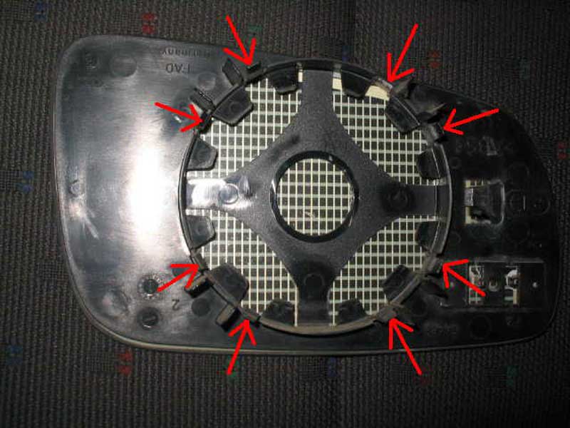

    Алексей,
    слышал что с 2000г. наружные зеркала стали оборудовать термодатчиками.
    Вот оно 2000 г. И где там термодатчик?

    oleg-kv,Указанное стрелками можно принять за датчики. :D

    Сергей_Р, Это фотка из статьи о ремонте обогрева зеркал. Стрелками обозначены защелки.
    Дорожки у новых элементов шире. У меня этот обогрев работал постоянно даже летом.
