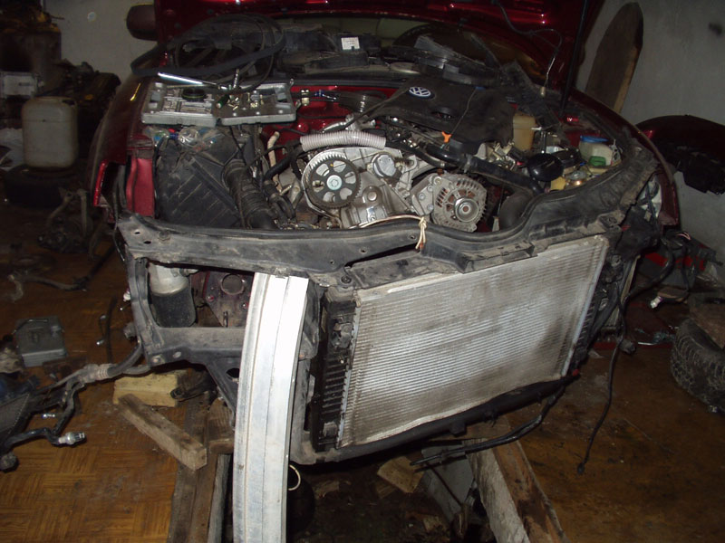

    Поскольку зима выдалась в этом году не очень холодная (вернее вообще не холодная) было решено все работы провести на новогодние праздники. Пася была загнана в теплый гараж на яму и быстренько разобрана. С начала была полностью разобрана передняя подвеска до вот такого состояния:

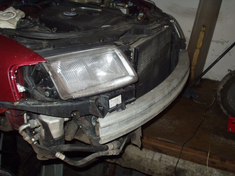

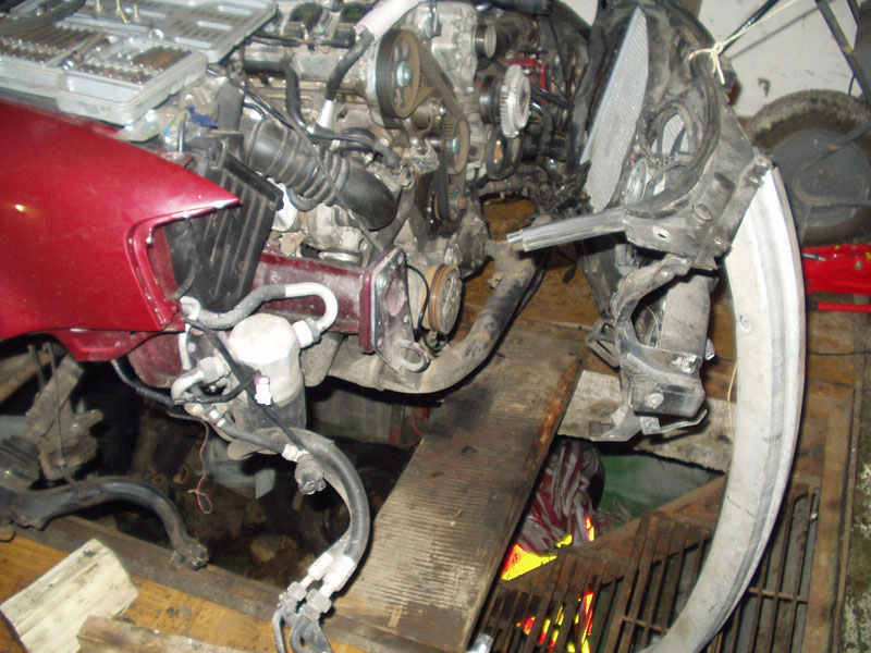

    на что ушло 3 часа (с небольшими перекурами). Для доступа к ремням была снята вся передняя панель
    Подробности технологии подробно описаны на сайте дяди Димы (повторятся не хочу). Единственное, что хочу добавить, удобнее переднюю панель с радиаторами снять полностью, чем держать ее на весу

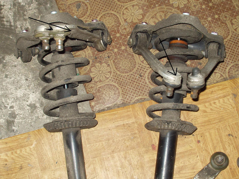

    Вот что было обнаружено после полной разборки:

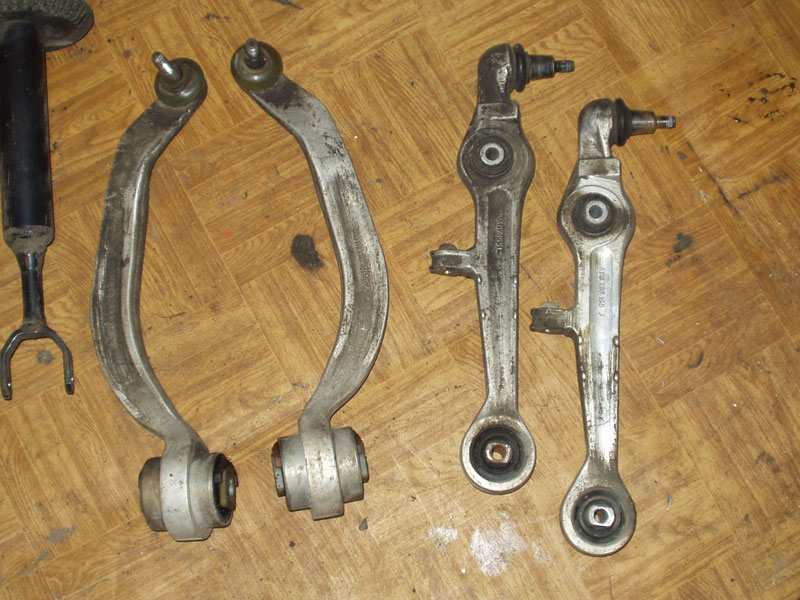

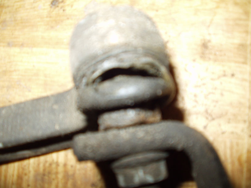

    - разбит полностью наконечник втулки стабилизатора, а остальные уже на подходе;
    - изношены втулки стабилизатора;
    - наконечник верхнего переднего правого рычага болтается, а заднего заклинил и страшно скрипел при работе (как их много этих рычагов);
    - аналогично скрипел наконечник нижнего правого заднего рычага;
    - люфт в наконечнике левого переднего рычага;
    - верхние левые рычаги менялись недавно, но сайлент-блоки были зажаты в неправильном положении

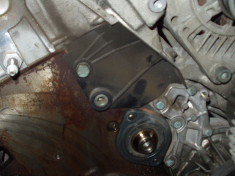

    - масло подтекает не через передний сальник к.в., а через сальник промежуточного вала

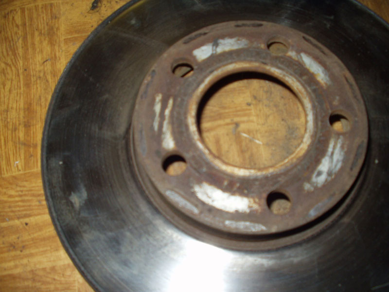

    - передние тормозные диски изношены неравномерно (правый больше) и на правом теле осталось 22 мм;
    Теперь непосредственно по самим работам. С рычагами было решено не мучаться, а сразу заменить
    Старыми остались левые верхние рычаги (поскольку, по всей видимости, они недавно менялись), а также нижний левый задний рычаг и нижний правый передний рычаг.
    Передний левый тормозной диск был проточен до толщины 24 мм, но поскольку тормозные диски (как оказалось) продаются только в паре, то под замену пошли оба. Ну и передние колодки, соответственно, тоже новые. Втулки стабилизатора – под замену. Стойки стабилизатора – тоже. Что интересно, новые стойки с сайлент-блоками вместо наконечников. По идее должны ходить дольше. Посмотрим.

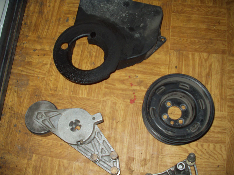

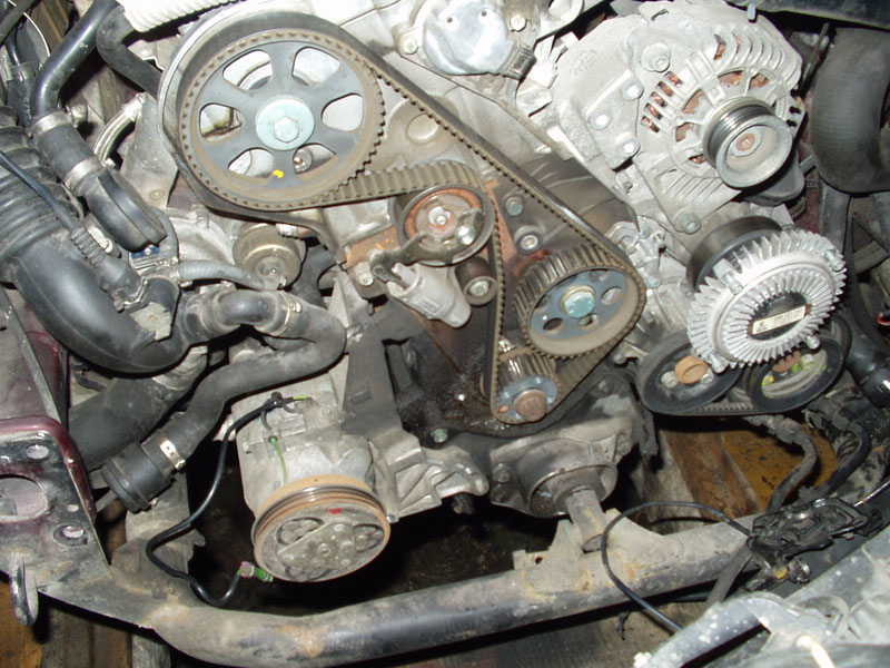

    Теперь по двигателю. Ремень ГРМ – менять и ролик натяжной тоже. К стати, по всяким разным каталогам на двигатель АЕВ указаны 2 ремня 152 и 153 зуба. Казалось бы разница в один зуб не должна ни на что повлиять, но как оказалось, хода натяжителя не хватает, чтобы натянуть более длинный ремень. Для того, чтобы открутить болт, крепящий зубчатый венец на КВ, было изготовлено примитивное приспособление: к старому гольфовскому шкиву была приварена труба. Приспособа крепилась болтами к венцу и ключиком на 21 центральный болт был благополучно откручен. Сальник промежуточного вала заменил. Он, кстати, такой-же, как и передний сальник КВ. На сливной пробке поддона картера стоит алюминиевое уплотнительное кольцо. Умная книжка рекомендует каждый раз его менять, но не говорит где это самое колечко брать, поэтому был применен более простой способ. На резьбу пробки просто была намотана фум-лента и пробка благополучно завернута на место. Пока все чисто и красиво. Кстати, после покупки автомобиля было замечено, что тяга никакая (нельзя было догнать Пасю с двигателем 1,6) + детонация при разгоне. Как выяснилось доблестные курляндские механики ошиблись при установке ремня ГРМ на 2 зуба. Все приводные ремни поменялись на новые и соответствующие натяжные ролики тоже.
    Переднюю панель на место, фары на место, тосол в бачек, масло/фильтр поменять, все ранее открученные трубки – прикрутить на место, разъемы – соединить, ключ на «старт» и вперед.

    Семи, а что на первой фото с крылом????
    33,329
    Получено: 1,493
    Сашка, а че с ним? :shock:
    :cool2: Это грязевой тунинх

    Эх, накаркаю: надо было и 3-ий сальник (распредвала) поменять! Кстати они все 3 там одинаковые и судя по всему ходят тоже одинаково. Натяжитель, ремень и ролик под 153зуба ("нового" образца) - другие и не взаимозаменяемы от варианта 152.
    Помпу тоже надо было махнуть...хотя...если сама работа понравилась...
    Кстати, у тебя основной радиатор в хорошем состоянии оказался, нет коррозии в стыках бачков?
    А ещё...imho 152 зуба ставились до 98г. У меня на машине 04.98г, уже стоял вариант 153. У тебя какой месяц выпуска? А на детальках которые откручивал?
    одинаково.
    --- не написал просто. До меня, видно, в двигателе ковырялись и остальные сальники были заменены.
    ---- по поводу натажителя читал, но менять не захотел, поскольку старый в нормальном состоянии (тьфу три раза);
    ---- а помпу зачем? Подшипники нормальные, не течет...
    --- на радиаторе коррозии не видел. Погнут немного только после удара, а так целый.
    А ещё...imho 152 зуба ставились до 98г. У меня на машине 04.98г, уже стоял вариант 153. У тебя какой месяц выпуска? А на детальках которые откручивал?[/quote]
    --- чесно говоря месяц не посмотрел, но на некоторых деталях маркировка 87 года, так, что не удивительно.
