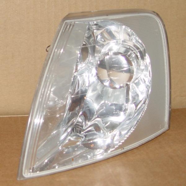

    Мужики решил помыть фары...зделал всё как описано (лучшебы я не лил "УайтСпирит") Гляньте чё получилось вся "блестяшка" облезла .
    МОЖЕТ КТО ЗНАЕТ КАК НАПЫЛИТЬ НОВУЮ??????????

    RussoTuristo, Блин...жалко как.. [-o< ,помоему напылить не получится ,нужно искать отражатели новые

    это делается исключительно в заводских условиях. Хотя можно попробовать с зеркальными мастерскими поработать.

    А ведь фара,вроде,не разборная.Теперь придеться раскошеливаться.Где отражатель найти отдельно.

    RussoTuristo, ты бы спросил для начала. Что со стеклом?
    Отражатели руками, тряпкой тер?
    100% попал на фары, эти можно здавать в утиль.

    Да я уже другие всунул. У корешей на разборе так взял.

    а у меня начал потеть поворотник рядом с фарой. я его потрогал - а он хрустит - стелышко от корпуса отклеилось... я снял и аккуратно вскрыл его ножечком..отделил "стекло". Тоже решил протереть отражатель и тоже стёр тряпкой отражающий слой... просто мокрой тряпкой .. хорошо что за рефленым "стеклом" это не видно.. и то что давно уже хотел купить хрустальные.. а теперь и повод есть.

    ПАРНИ ОТРАЖАТЕЛИ НИЗЯ ТРОГАТЬ !!!!!! покрытие довольно слабое

    Вот именно! В НАШИХ МАНУЛАХ НАПИСАНО! ПОЛОСКАНИЕ!!!! ТОЛЬКО ПОЛОСКАНИЕ,
    [/quote]
    У меня тоже поворотник потеет.Я его засиликонил,не помогло.Может влага попадает через патрон,уплотнительное кольцо не держит.Все равно придется менять-отражатель облез.

    ТАК Я ТОКА И ПОЛОСКАЛ!!!!!!!!!!!!!!!!!!!!!!!!!!

    Стекло снять легко (если не было вмешательства "герметик наш") Ложи на батарею на часов 5 пускай грееться и всё отклеиваеться. НО ЭТОГО НЕ СОВЕТУЮ ДЕЛАТЬ ......ПОЧЕМУ???? ЧИТАЙ В НАЧАЛЕ ТЕМЫ.
