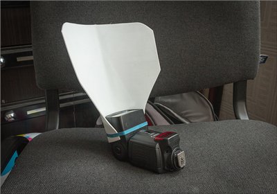

    НО на выход как то с лопухом не оч эстетично выходить))
    Это твои личные заморочки. Хочешь отдавать деньги за бестолковую приблуду - отдавай.
    Я купил в канцтоварах лист белого материала (продают такие для поделок типа винила толщиной миллиметр-два), вырезал из него лопух, и больше мне ничего не надо, ни сомнительных прибамбасов, ни софтбоксов. С ним и свадьбы снимал, и всё остальное.
    Насчет эстетичности - клиенты фотографа делятся на две основных категории: те, которым фотограф для антуража (дорогущие камеры, ассистент с отражателями и прочей херней, и т.п.), и те, которым нужны хорошие фото в виде результата, а как они сделаны - забота фотографа. У меня, если потенциальный заказчик, вместо того, чтобы смотреть портфолио, начинает спрашивать, чем я снимаю - я еще какое-то время с ним разговариваю из вежливости, но интерес к нему теряю сразу. С такими геморроя будет больше, чем они заплатят.
    п.с. Кстати, если ты аккуратно из хорошего материала вырежешь лопух, и качественно присобачишь с тыльной стороны какую-нибудь красивую наклейку - будет смотреться "эстетично"! Вспоминаем О.Бендера и ситечко для Эллочки-людоедки...

    нашел сразу готовый лопух) что скажешь про него???
    http://www.amazon.com/kokorest-Refle...sh+accessories
    И что можешь сказать про вот такое изобретение....
    http://www.amazon.com/Opteka-SB-1-Un...sh+accessories
    Ну вот у меня примерно то же самое. Только бесплатное, от сиротства...
    Про софтбокс что могу сказать... Что он вдвое дороже, чем лопух. Что он точно так же изготавливается самостоятельно на раз-два. Что он нахрен не нужен, потому что: 1) закрывает сенсоры вспышки; 2) ослабляет световой поток, поэтому с каждым новым сюжетом приходится вручную вводить поправки в пыху или камеру методом научного тыка; 3) того же эффекта можно добиться, слегка наклонив пыху с лопухом вперед.
    Всё вышесказанное - мои теоретические умничания, поскольку софтбоксом я никогда не пользовался, меня вполне устраивает лопух.
    Но выглядит софтбокс, конечно, устрашающе. Вызывает превентивное уважение к фотографу.

    Самодельством заниматься времени нет да и руки порой не из того места
    заказал себе сейчас вот такой лопух
    http://www.amazon.com/gp/product/B00...?ie=UTF8&psc=1
    Придет 10го числа сразу испробую. В комплекте их вроде как два.....
    Общался тут с фотографом тоже. ОН снимает Фогом уже давно и советует его все таки прикупить. Посмотрим что делает лопух и может все таки закажу себе фОГА.. УЖ очень много про него хороших отзывов

    karuselshik, Лёш, а есть примеры фоток с лопухом и без. Я фотаю со штуковиной, которая в пыхе установлена (пластиковый белый экранчик). Ни чего так получается
    Хм... С одного места - нет. Я, бывает, пользуюсь просто вспышкой в лоб, без всяких рассеивателей, когда идет съемка от бедра, репортажка. А когда условия примерно одинаковые, или яркое солнце - настраиваюсь с лопухом. Примеры-то есть, с разных съемок. Только что там увидишь, кроме того, что с лопухом свет более мягкий?
    Это с голой пыхой:
    А это с лопухом:

    Эльхан, я тебе уже писал в телефоне, тут повторюсь, может я в чем и не прав, пусть меня поправят, но это мое ИМХО. Про Фог - я сразу говорю, я им не снимал. Но у меня лопухи в т.ч. такой: http://store.lumiquest.com/lumiquest-big-bounce/ - там спереди окошко закрывается матовой пленкой, создавая эффект того же фога но направленный вперед. Еще есть аналогичный но маленький со сменными вкладышами для походов. Т.е. ими я наснимал достаточно много, НО я ими стараюсь пользоваться крайне редко. Почему? На мой взгляд, лучший свет это пыха в потолок и "визитка" (белая встроенная пластинка в вспышке). Если потолки высокие (зал), темные, неровные и.т.п. то следующий вариант - пыха в стену. Стена может быть за спиной, сбоку или еще где. Важно чтоб она не была яркого цвета иначе лицо окрасится. Следующий вариант (если вышеуказанными нельзя воспользоваться), лопух. Но лопух только немного смягчает картинку по сравнению с пыхой в лоб. Он дает такие же тени, пусть менее резкие. Т.е. зачастую можно обойтись тупо пыхой в лоб чем таскать такую бандуру с собой. Но клиентам нравится И если есть возможность и достаточно света, я всегда стараюсь снимать на естественном свете ( в тех же помещениях) благо 3-й марк легко это позволяет, а вместе с стеклом 24-105 и стабом можно смело снимать с рук на 1/20. Насчет фога, меня в ней смущает то что свет рассеивается во все стороны, а вперед, на объект съемки попадает его незначительная часть. Подразумевается что свет должен отражаться от стен и потолка и освещать объект с разных сторон. Но зачем если весь свет можно направить в потолок и стену? Эффект тот же но экспозиция правильная. Там где стены и потолки далеко (залы или вообще улица) Фог будет только зря освещать пространство за фотографом. В итоге неверная экспозиция, темные фото и шумы. Или дикий расход батареек пыхи. Поэтому я честно говоря не вижу надобности в этой приблуде. Там где есть стены и потолок - стреляем в потолок с "визиткой", там где нет используем лопухи или пыху в лоб. Все - ИМХО.

    Вот точно, про потолок я забыл сказать. Я тоже пользуюсь потолком и стенами, если они есть.
    Просто сейчас так много продается всяких приблуд, которые созданы не с целью кардинально помочь фотографу, а с целью убедить его купить это. А уж красиво обосновать можно всё, что угодно.
