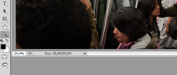

    Пара вопросов по скрину (фотошоп)
    1. Как называется вот эта панелька, где написано "Doc ......."?
    2. Почему у меня, при нажатии альт+курсор по этой панельке, показывает только размер в пикселях, каналы, разрешение, тогда как у нормальных людей показывает еще и размер печатного листа в см?

    не особо причисляю себе к "нормальным", но у меня вроде как раз в строчках где размер в пикселях в скобках указано и в мм.
    Не могу сказать про "нормальных" - у меня тоже только -размер в пикселях, каналы и разрешение....
    Хз, просто панелька
    Старый Фотошоп показывал там размеры листа и области перекрытия при печати. Потому что в менюхе print... не было превью. А теперь там все есть и мало того - все настраивается. А область печати в принципе нафик не нужна т.к. в canvas size ставим 29,7х21 см и получаем как это на печати будет с нынешним разрешением. Еще правильнее - сначала сделать image size, снять галку resample image и поставить 300dpi вместо 72. И в общем то все. Я когда на печать делаю что-то сразу с нуля делаю A4 300 dpi и в нем уже работаю и сразу видно 1 в 1 как на печати оно будет.
    У соседа тоже CS6, я ставил, та же сборка, что и у меня... И у него показывает размер листа....
    Хз мож плагин какой? На старых версиях было такое, показывал. На новых не помню чтоб показывало...
    Саш, сосед в фотошопе - как я в кулинарных рецептах - шаг вправо, шаг влево - ахтунг! Какой там плагин.... Говорю же, сборка та же, что и у меня, я устанавливал... Поэтому и чешу репу....
    Хз... Настройки поковырял, на профильных сайтах поискал - инфы нет...

    Странно...
    Переустановил другую сборку....
    Теперь показывает размер печатного листа.
    Но при этом почему-то ACR виснет на инструменте Кроп - то же самое, что было на прошлой сборке.... Может руки пойти помыть?..
  12. #3792
    42,831
    Может потому что есть версия Extended и обычная? Extended - с 3D в меню сверху (можно модели простенькие делать). Обычная - без 3D

    Extended - с 3D
    у меня такая, да и руссифицированная к тому же , ну вот в ней показывает и в пикселях и в см.
    Не, там прямоугольник должно показывать - область печати и границы - вылезает за границы листа или нет. Но честно говоря эту фичу никогда не понимал Размеры то можно посмотреть в image size - по ним сразу все ясно вылезает или нет.

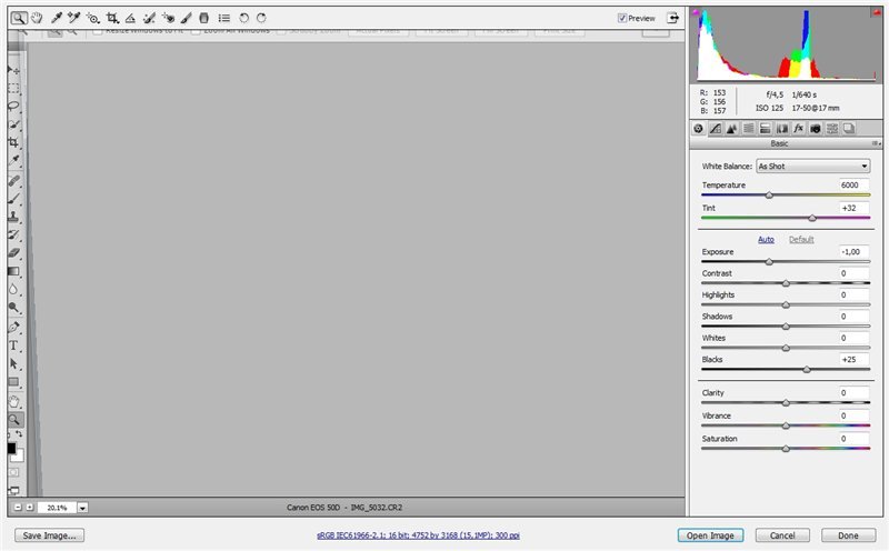

    Вот блин, другая сборка установлена!!
    И снова вот такая хрень виснет при открытии рав-файла!
    В каком месте этот комп взрывать?
  16. #3796
    Golf Аватар для kusto
    14.01.2012
    Москва, СВАО
    657
    Получено: 47
    Так и должно быть. Для начала работы ты должен "проявить" RAW файл в этом окне.
    а разве это не окно ACR?
  18. #3798
    04.02.2007
    Тюмень.
    11,397
    Получено: 945
    Отправлено: 895
    Так и должно быть. Для начала работы ты должен "проявить" RAW файл.
    Что так и должно быть? Смотри, открываю рав-файл с помощью фотошопа. Автоматом должен открыться ACR... Это интерфейс ACR, на скрине, присмотрись. Он типо и открывается, но сам файл не показывается, рабочее окно как бы "прозрачное", и сквозь него виден интерфейс фотошопа.
    И такая же муйня была на предыдущей сборке, и так же то и дело ACR вешался на инструменте Кроп...
    Ну не покупать же в самом деле лицензионный шоп за штуку баксов!! Мне это религия не позволяет....
    Может они с чем-то конфликтуют все? С ACDSee, например.... Сейчас попробую без него погонять...
    А, ну по картинке не понял. Щаз проверю...
