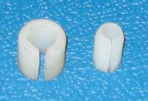

    насчет стекла... само стекло не опускается, механизм опускается. Руками принудительно опустить можно когда механизм ушёл вниз, поднимает после этого нормально только со скрипом. Явно что-то мешает.

    Странно. Стекло крепится к стеклоподъемнику жестко. Мож разные механизмы бывают? :shock:

    Вот как стекло крепится
    Фиксируется вот этими втулками
