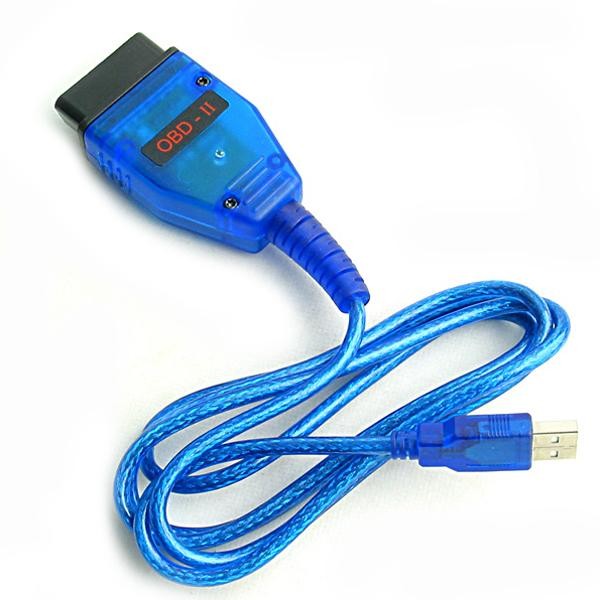

    У меня вот такой шнур:
    При очередной диагностике я случайно надавил на лампочку и она оторвалась одним контактом от платы, из-за чего связь постоянно прерывалась. Я разобрал, припаял её на место, и вроде как всё стало ОК, горит лампочка постоянно(до этого моргала), комп шнурок видит. Но когда пытаюсь сделать диагностику, то не может установить связь с контроллерами. Пишет "Нет ответа от контроллера"....
    Passat B5 2.3 VR5 (AGZ), седан, 1998г. Tiptronic, Climatronic

    Отправлено: 179
    Решил проблему, отсоединив блок АБС. Просто как-то странно совпало, после пайки шнура перестал работать. Раньше и с АБСом читал нормально.
