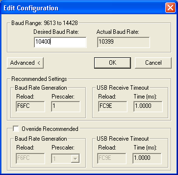

  2. #802
    01.08.2006

    Подведу итог общения с переходниками и кабелями на чипах PL-230x и CP-210x.
    Блоки автомобиля работают на двух скоростях 9600 и 10400. Если первая - это стандартная скорость, и ее поддерживает и аппаратный COM-порт и виртуальный, то со второй (10400) сложнее. Переходники разрабатывались для работы на стандартных скоростях, но производители почему-то запрятали возможность своих чипов работать и на не стандартных скоростях. Чем мы и воспользуемся
    Настройка работы CP-210x
    Чип производства Silicon Labs http://www.silabs.com
    Драйвера ищем тут
    Скорость 10400 необходимо настроить согласно картинкам.
    Галочка Override Recommended должна быть снята
    Сама программа CP210xBaudRateAliasConfig
