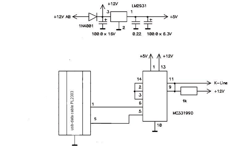

    Ух, отойдя от прошлой неудачи, спустя несколько месяцев, с одним хорошим человечиком снова собрал адаптор, упростили его немного, убрали мах232, а в качестве переходника использовали кабель от от сименса, состоящий всего из одной микухи(правда микруха CP от которой меня lw здесь отговаривал..., просто схемку гдето увидел с участием именно этой микрухи....)
    И самое удивительное, что это чудо отчасти заработало, а именно опрашивает двигатель без проблем, читает ошибки, даже графики ВагКом рисует... А вот кроме двигателя ни от одного контроллера ответа нет...
    Вот я и думаю, проблема с софтом или всеже адаптор? смущает только то, что с двигателем работает вообще без проблем с любой установкой скорости порта....

    Схему адаптера в студию, будем думать. ИМХО - неустойчивая связь.

    Вот такая вот схемка:
    Добавлено спустя 5 минут 10 секунд:
    Только не понятно, у контроллера двигателя более сильный сигнал чтоли? Потому что с ним вообще все шеколадно... коды ошибок, графики в реальном времени....

    Не нравится мне схема включения IC2
    Сравни. Убири только все для L-Line (R2, R3, DD4)
