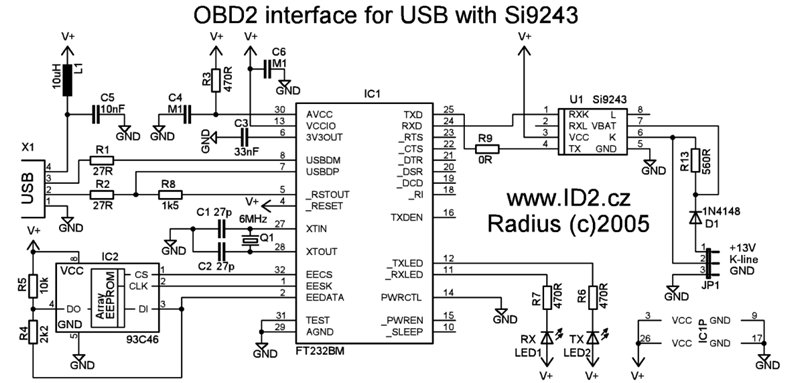

    Уважаемые! А вот такая схемка работать будет? Где-то вначале саги промелькнуло о ней. Уж о-очень она простенькая, а если работает, то нафига козе баян? Я забодался уже с мастеркитовской. Поработала она и перестала. Адаптер не готов! Хотя мигает весь как елка новогодняя.
  16. #696
    13.10.2006
    14,048
    Получено: 179
    Отправлено: 53
    Den samara
    Опять 25.
    Спаяй эту схему и доложишь, работает она или нет. Видно, в тебе пропадает экспериментатор.

    Вот тебе еще подборочка....
