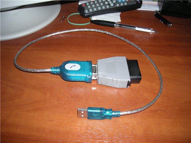

| Получено: 10 Отправлено: 0 |
Красная цена - полтинник от силыСообщение от TheTERMINATOR
Сделана топорно, своих денег не стоит.![]()
Вот мой вариант (внутри МАСТЕРКИТ):
Добавлено спустя 39 секунд:
Вот и адаптер кстати, хто спрашивал?![]()

у меня обычный адаптер STLab чтоли фирма... отвалил 400 рэ, купил рядом с магазом, где брал мастер кит... купил, потому что найти достаточно сложно такой переходничоГ

А мне нужна такая![]()
Добавлено спустя 2 минуты 59 секунд:
Переходник кому надо на PL-ке
http://price.sunrise.ru/groups.aspx?parentId=0005079
http://description.sunrise.ru/goodsdesc ... guaranty=6
| Получено: 1 Отправлено: 5 |
Да уж, 400 рублей за кусок пластмассы эт они конечно приборзели, а чот делать, дешевле все равно не найти.))
