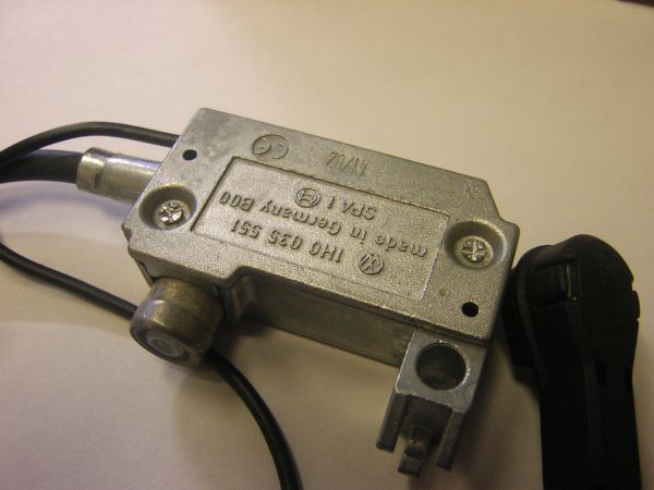

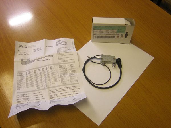

  4. #144
    37,570
    Получено: 8,429
    sovt, выкладываю фотки твоего адаптера!
  5. #145
    33,299
    Получено: 1,493
    :shock: :shock: :shock:
  6. #146
    9,907
    sovt, Это не болты ЭТО заклепки по бокам!
  7. #147
    12.10.2004
    457
    Шаман, похоже на то
    я дома утконосами пробовал открутить - х...
    тот маленький проводок подключается к шине HSA. пусть официалы подключат, а мы поглядим.....
  8. #148
    9,907
    sovt, Шо Це за ШИНА?

  14. #154
    33,299
    Получено: 1,493
    sovt, действительно... Тем более, что он запаян...

  19. #159
    08.10.2004
    1,546
    sovt, может не стоит курочить адаптер?
    Жалко ведь...
    большие сомнения в том, что адаптер отличается от предложенной в статье схемы. но посмотреть все равно интересно. :D
