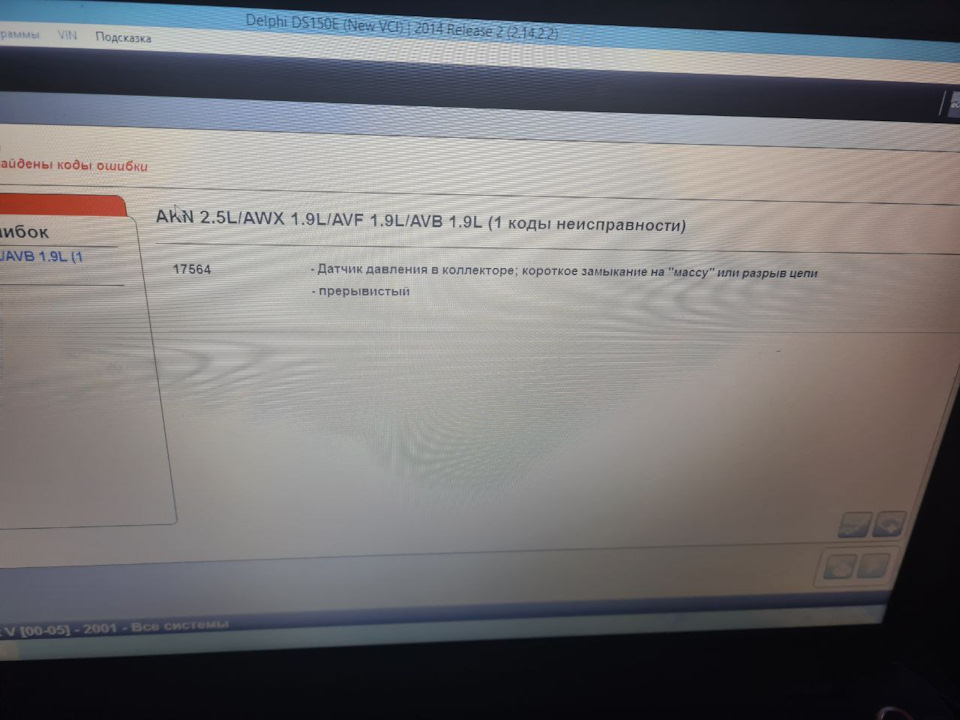

    Подскажите такая проблема появилась, турбина то тянет то не тянет.
    Появилась ошибка 17564 — датчик давления в коллекторе; короткое замыкание на "массу" или разрыв цепи — прерывистый. Пробовали снимать фишку с датчика, машина не тянет вообще.
    Может кто сталкивался, подскажите что было?

    Логично, что если датчик отключили и машина турбина перестала работать вообще, а по ошибке (переодическая), то вопросы должны быть к датчику. Т.е. взять подменку - проверить.
    Это самое логичное что может прийти в голову. Если уж это не поможет, тогда и ломать голову.

    Проверь проводку или замени датчик. Он на интеркуллере стоит. 600р - не деньги.....

    А что проверяли уже? Там же в тракте Дофига чегонадо проверить, байпас, трубки, соединения, блоуофф. Там любая из проблем приведет к тому что турбина не дует, те надо последовательно все проверить.

    Данная ошибка однозначно свидетельствует об ошибке по электрике датчика - или сам датчик, или проводка - 99%, 1% - проблема в мозгах дрыгателя(но такого в истории пока не встречалось).

    Машина дизель. Датчик стоит на впускном газопроводе.

    Я забыл указать. Но там на фотографии видно что двигатель 1.9TDI awx 2001 год.

    Да че там гадать? Вот если бы автор написал, что он заменил датчик и нихрена, то мы бы отправили его смотреть проводку. И т.д.
    А сейчас списком выдашь действия, и кто-то начнет все проверять в обратной последовательности.
    Мне кажется уже куда разумнее было бы подменить датчик для начала. Потом проводку.

    Для проверки проводки не требуется денег. С этого начинать просто дешевле.
