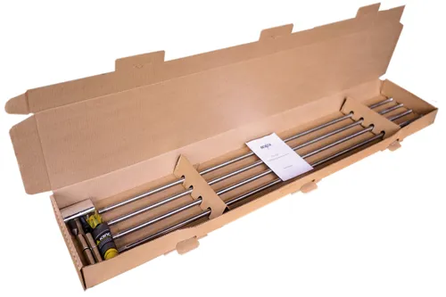

    TN-C-S (Terra-Neutral-Combined-Separated)Для удешевления оптимальной по безопасности, но крайне дорогой системы TN-S было создано решение, позволяющее использовать ее преимущества с меньшим бюджетом - система TN-C-S. В этой компромиссной системе, ТП имеет наглухо заземлённую нейтраль, а PEN проводник от подстанции разделяется на N и PE в определенном месте, например в ВРУ на вводе в жилой дом. Именно эта система пришла на смену опасной и устаревшей TN-C и стала мировым стандартом. В соответствии с ПУЭ является основной и рекомендуемой системой, в большинстве случаев.Система обходится значительно дешевле TN-S, но имеет существенный недостаток — в случае повреждения провода PEN, на проводнике PE, а, следовательно, и всех связанных с ним корпусных деталях электроприборов, появится опасное напряжение. Поэтому ПУЭ требуют соблюдения ряда мер по недопущению разрушения PEN — механическую защиту PEN, а также наличие повторных заземлений PEN воздушной линии по столбам через какое-то расстояние (не более 200 метров для районов с числом грозовых часов в году до 40, 100 метров для районов с числом грозовых часов в году более 40).Если вы видите наличие повторных заземление на опорах ВЛ в вашей местности, то именно система TN-C-S будет оптимальным решением. Она позволяет ощутимо экономить на устройстве молниезащиты (т.к. появление пика напряжения между PE и N невозможно), не требует столь высокого качества и постоянного контроля узла заземления, как TT система. Система TN-C-S обеспечивает высокую надежность и безопасность, т.к. на протяжении линии присутствует большое количество повторных заземлений, и снижение качества одного из них не сильно отражается на безопасности системы в целом. Хорошим решением будет установка повторного заземления в месте разделения PEN, в рамках ИЖС, для этого идеально подходит узел учета. Организацию точки повторного заземления рассмотрим уже в практической части, статья и так получилась очень объемной.
    З.ы. прошу не пинать, пока поверхностно изучаю тему, т.к. предстоит подключать три фазы.
    Наборы заземления продаются готовые, если нет желания самому возиться
    https://www.ozon.ru/product/komplekt...rov-284474666/
    Да это хрень какая то))
    Нормальное заземление делается из толстых уголков
    Они разные есть, готовые. Всё зависит сколько готов потратить.
    Твой вариант, это с которым нужно самому возиться, потом 3 метра глубины кмк, мало.
    Почем мало? Он же там не подстанцию заземлять будет?
    Я слабо представляю себе, как эту тонкую трубку вбивать в землю на 6м
    По крайней мере у нас точно не вбить
    Да и не правильно это. одна трубка и все. Есть же стандарты
    Михаил Г.
    9 Декабря 2021[/COLOR]
    Недостатки:
    Плохо фиксируется в соединительной муфте. И самое главное, сопротивление 23 Ом.. Никуда не годится. Буду делать стандартный треугольник...

    Там есть специальная насадка для перфоратора.
    У вас конечно это вряд-ли применимо.
    AXel_23, нужно ориентироваться не на один отзыв.
    Если что-то покупать изучать полную картину.
    Повторяю, вариантов готовых заземлений много, можно подобрать другой.

    Вот как раз этим то заниматься не хочется. Любое заземление не только нужно сделать -его еще нужно сделать правильно (то есть необходимо измерить сопротивление при вводе в эксплуатацию, то есть звать специалистов), а еще оно должно постоянно работать и за его работой необходимо следить (то есть проводить поверки, что сопротивление не упало). Иначе все это может закончится трагедией.
    При TN-C заземление будет всегда гарантированным, но в рабочей нейтрали.
    Ошибочное мнение.
    Форма и толщина металла, а так же глубина забивания -играют второстепенную роль, то есть не важны. Важнее (гораздо) чтобы все это было правильно рассчитано. Хоть вагон от электрички закапывай - если сопротивление выше 10 Ом, то заземление не работает.
    Ну дык забей еще три штыря...При чем здесь треугольник? Круг не работает? А квадрат? Идиотия...

    AXel_23, дорогие электрики, а вы по соправтивлению заземления думали? так то проще ведро закопать и нормально будет
    Закапывай ведро, к моему примеру есть видео по подброу, идиоты перед покупкой могут не смотреть и не читать отзывы

    Я один вещь скажу, может быть ты не слышала. На сопротивление еще и состав грунта влияет. И можно в ролике показывать что угодно - у каждого пользователя показатели сопротивления будут свои. И нужно будет все это корректировать.
