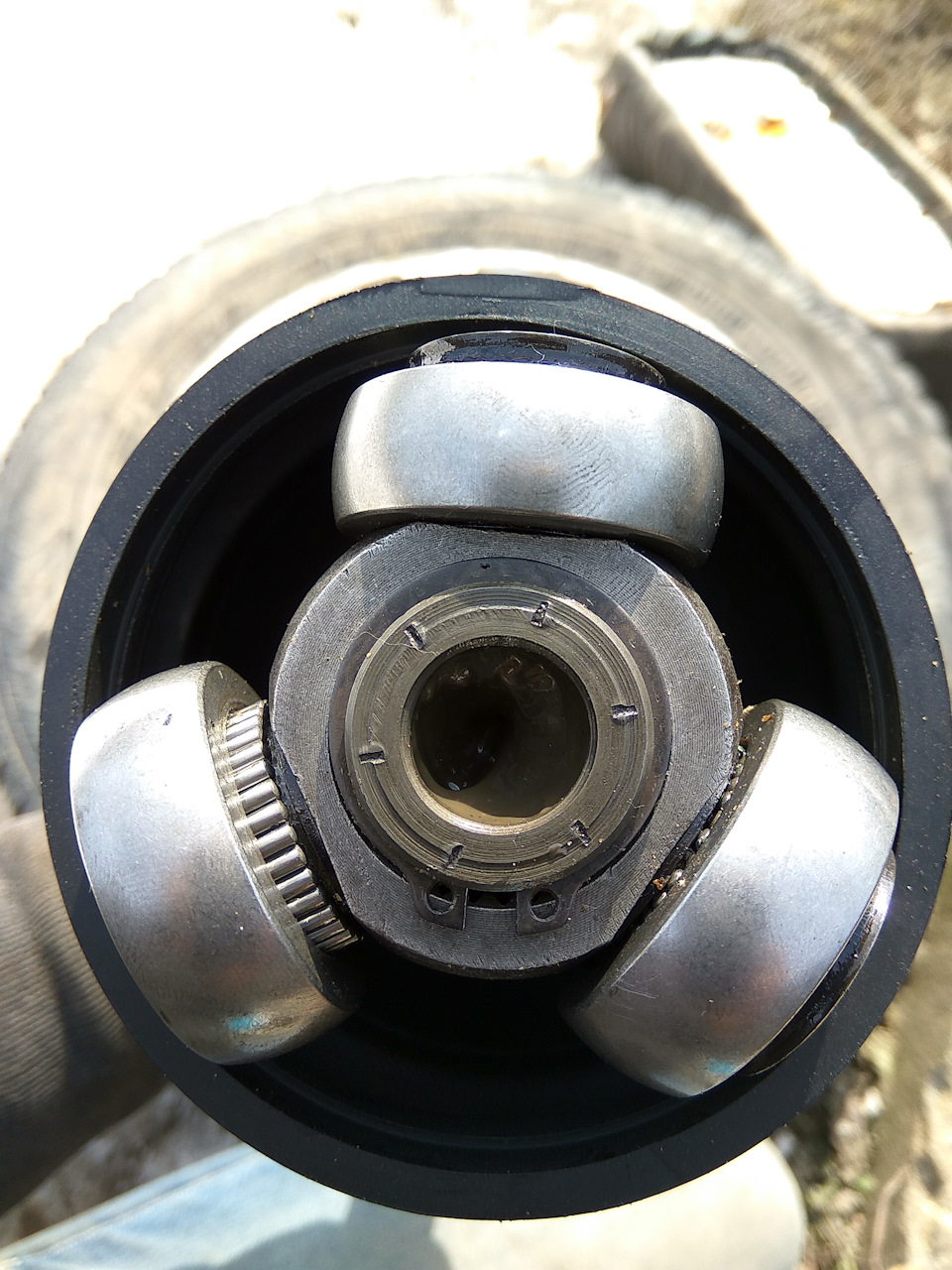

    А что поставил ? Внутренняя обойма роликового подшипника должна иметь возможность наклоняться относительно части шарнира одеваемого на вал... Китайский ширпотреб сделан иначе , там внутренней обоймой игольчатого служит тело крестовины которая сидит на валу...
    На вывешенной подвеске это даёт вибрации за счёт переменного усилия вращения, такие шарниры долго не живут
    Поставил китайца ZEKKERT GS-4046
    Старый трипоид вполне себе в нормальном состоянии, подшипники целые, смазка была соответствующая, в обойме выработка не значительная.
    Вибрация была как до замены его, так и осталась после ...

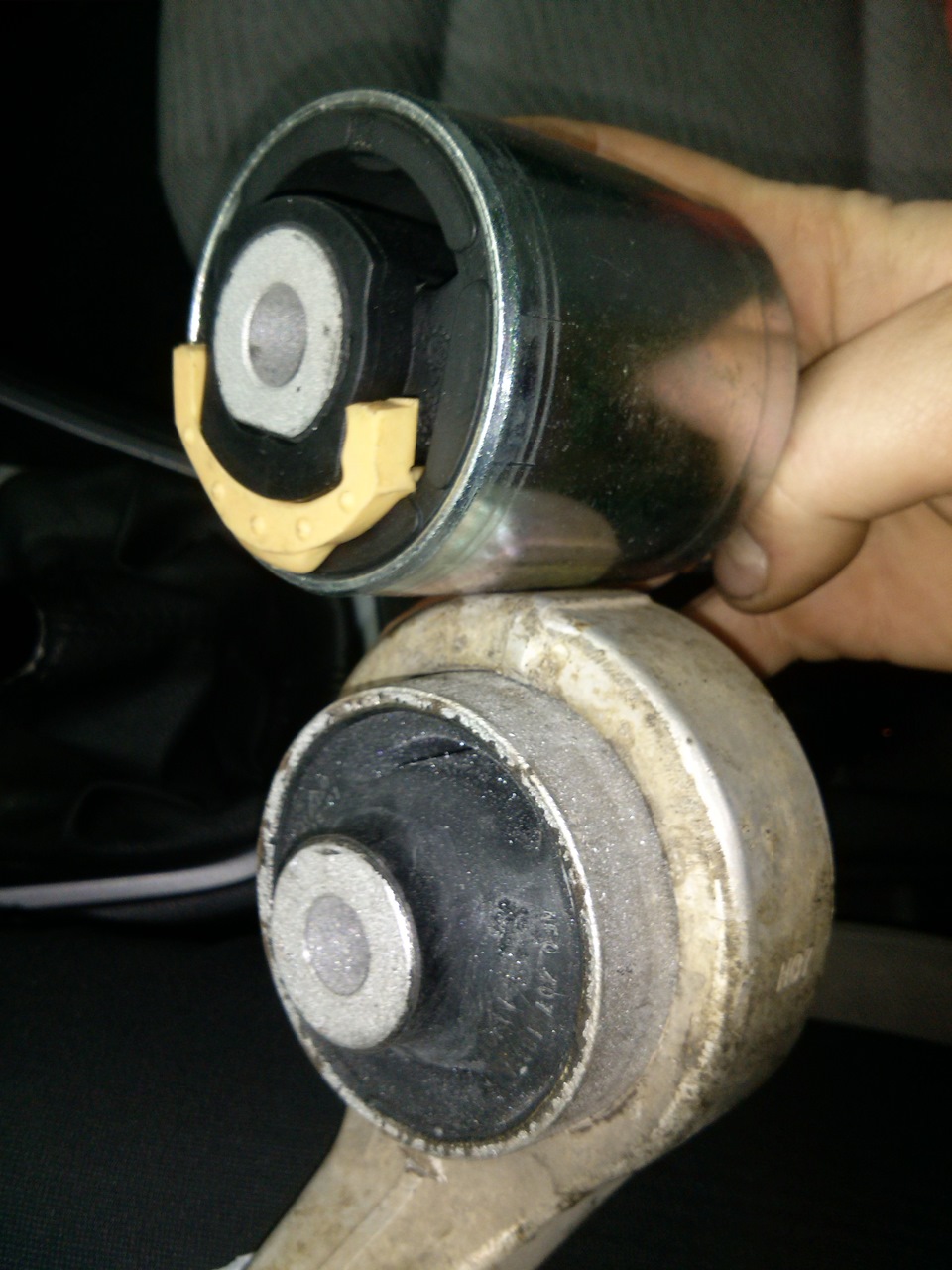

    Гнутых приводов не видел , если только с разборки с битья,
    Судя по фото этот зеккерт куета страшная
    1-е плохое исполнение шарнира
    2-е правильное исполнение шарнира типа трипод
    Вообще , я бы начал с диагностики ходовки, проверить верхние шаровые , рулевые наконечники - разбивает демпфера на дешевых очень быстро
    Если колёса 17+ радиус то читай дальше , нормально тачка поедет только на исправных рычагах , с наконечниками без демпферов и сб кривых рычагов должны стоять от а4 б8 (штатные даже новый оригинал - унылое хлипкое скрепящее говнище за много денег ) стоят эти сб по Лемфу около 1000р за штуку и делают в паре с пулевыми наконечниками из б5-го - машину
    Вся подвеска новая, за исключением амортизаторов и пружин.
    Колёса 17, наконечники с демпферами, сайлентблоки стандартные (те которые сверху).

    Трипод ущербной конструкции и заставляешь его работать на предельных углах привода , он и прямо то не очень на это способен
