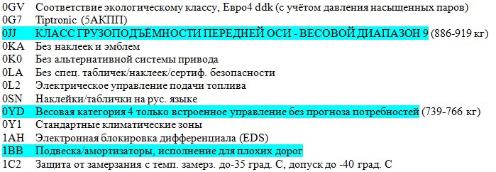

    Roma550i, если у тебя есть расшифровка твоей комплектации, то там будет 3 кода по подвеске:
    - клас грузоподъемности передней оси
    - весовая категория
    - тип подвески.
    Зная какой код у тебя есть, здесь можно точно определить с какими метками тебе нужны пружини:
    Про пружины и цветовые метки
    У меня было так:
    Они же и продублированы в сервисной книжке и в наклейке в багажнике.
    То есть мне нужно:
    8D0411105BA - передние пружины (1 желт. +3 кор.)
    4B0511115С - задние пружины (1 серая + 1 зел.)

    Коросе парни, в магазине говорят сто у меня 4 мотион и 1вв назад ничего почти нету. Давайте мне поможем, у меня есть подписи вин и есть фото наклейки , я конечно попробую по вашим методам и схемам подобрать, нобоюсь ошибиться.в вин пробивается такая подвеска 0JH Категория нагрузки на переднюю ось: КЛАСС ГРУЗОПОДЪЁМНОСТИ ПЕРЕДНЕЙ ОСИ - ВЕСОВОЙ ДИАПАЗОН 8
    0YQ Категория нагрузки на заднюю ось: Весовая категория 15 только встроенное управление без прогноза потребностей
