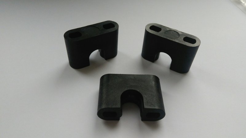

    Всем привет. Я вот по своей работе заказываю у китайцев тоже пластиковые детали. Прес-форму нам уже сделали. Размер пласмасок 36х25х16. Прес-форма на 8 шт., сделали за 1 неделю., и еще через неделю приехали образцы. Качеством довольны. Работаем с этой фирмой уже ок 10 лет.
    Kidont, тебе какой материал нужен и твердость по Шору? Если надо могу дать координаты фирмы.
    У себя в городе еще дополнительно заказываю на 3D, это быстрее по времени. С Китая дольше идет посылка.
    Если надо прочный пластик то на 3D подходит carbon (Carbon Fiber PLA), и у китайцев качество пластмасс в разы лучше стало. Нам детали изготовили из пластика абс с добавлением поликарбоната (ABS/PC), это если нужно для прочности.
    Если нужно прочный пластик и в то ж время имел некую гибкость, то тогда подойдет полиамид с добавлением стекловолокна, например PA6/6+35%GF
    Так что про пластик подробнее расскажи какой нужен, может что подскажу.
    Могу 3D модель сделать.
