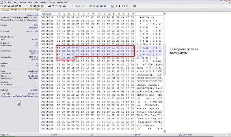

| Получено: 419 Отправлено: 59 |
Самое простое это это считать еепром со своей приборки и записать в новую. Ничего прописывать не нужно будет и пробег останется. Делается обычным шнурком и прогой vag programmer.

| Получено: 1,875 Отправлено: 2,494 |
Разве что свериться с этими данными дампа
Стрелку спидометра не откалибровать, эта возможность появилась с В6 поколения)
Или просто - тестом приборки стрелки. Но тогда надо стрелки снять, затем включить тест, немного выждать и надеть ровно над 90 град C и спидометр ровно на 100 км/час, не двигая вправо-влево ось моторчиков, а чуть надеть и придавитьи еще раз запустить тест стрелок для проверки.
