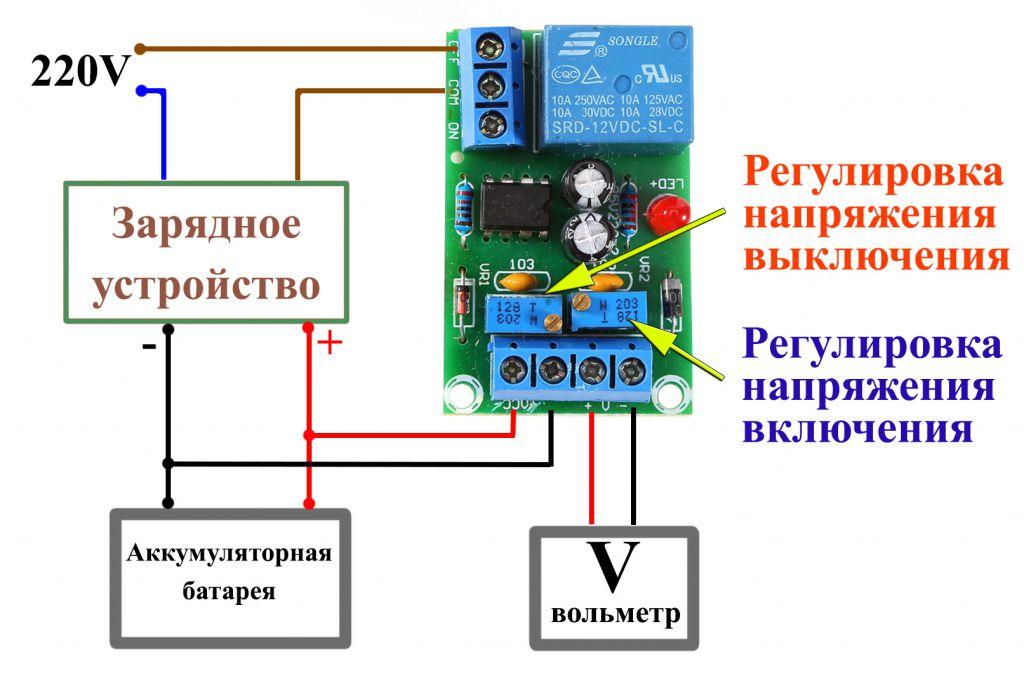

    Во, смотри чего надумал.

    ну типовая схема такая и есть
    Видел В целом как? Работать будет?
    Предохранитель перед трансом оставить или лучше куда-нибудь перенести?
    да можно там и оставить.
    ну да упадет скажем меньше 10.8 включается зарядка, больше 13.2(или там выше, что надо) выключается.
    тока заряда регулируется. что еще надо чтобы
    и хорошая зарядка

    А меня одна деталь этой схемы загнала в ступорСижу и туплю каким образом ХН-М601 управляет зарядкой
    по двум порогам отключает и подключает трансформатор при помощи реле к сети 220в
    Тупо отключает цепь питания при изменении параметров на выходных клеммах? Я правильно понял?

    Влад (Псарь), да, судя по подключению другого не дано

    EDD XXI, я ожидал от схемы какого то мудрого решения , и пытался его осмыслить и обосновать , а на примитивное отключение питания в рамках заданных параметров у меня мозгов не хватило
    Спасибо!
    Так он (контроллер), по идее, должен ещё и обратно включить зарядное когда через некоторое время напряжение на клеммах понизится до заданного нижнего порога
    вроде так и написал
