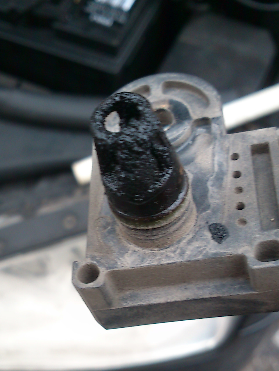

    это скорее датчик температуры, на крайняк датчик давления
    Это скорее кусок говна
  6. #586
    58,684
    Отправлено: 9,391
    верно. MAP сенсер. датчик абсолютного давления.

    кароч у меня такой:
    Bosch 0 261 230 044 по-русски называется очень замысловато Датчик давления в впускном газопроводе
    ппц запутался в датчиках

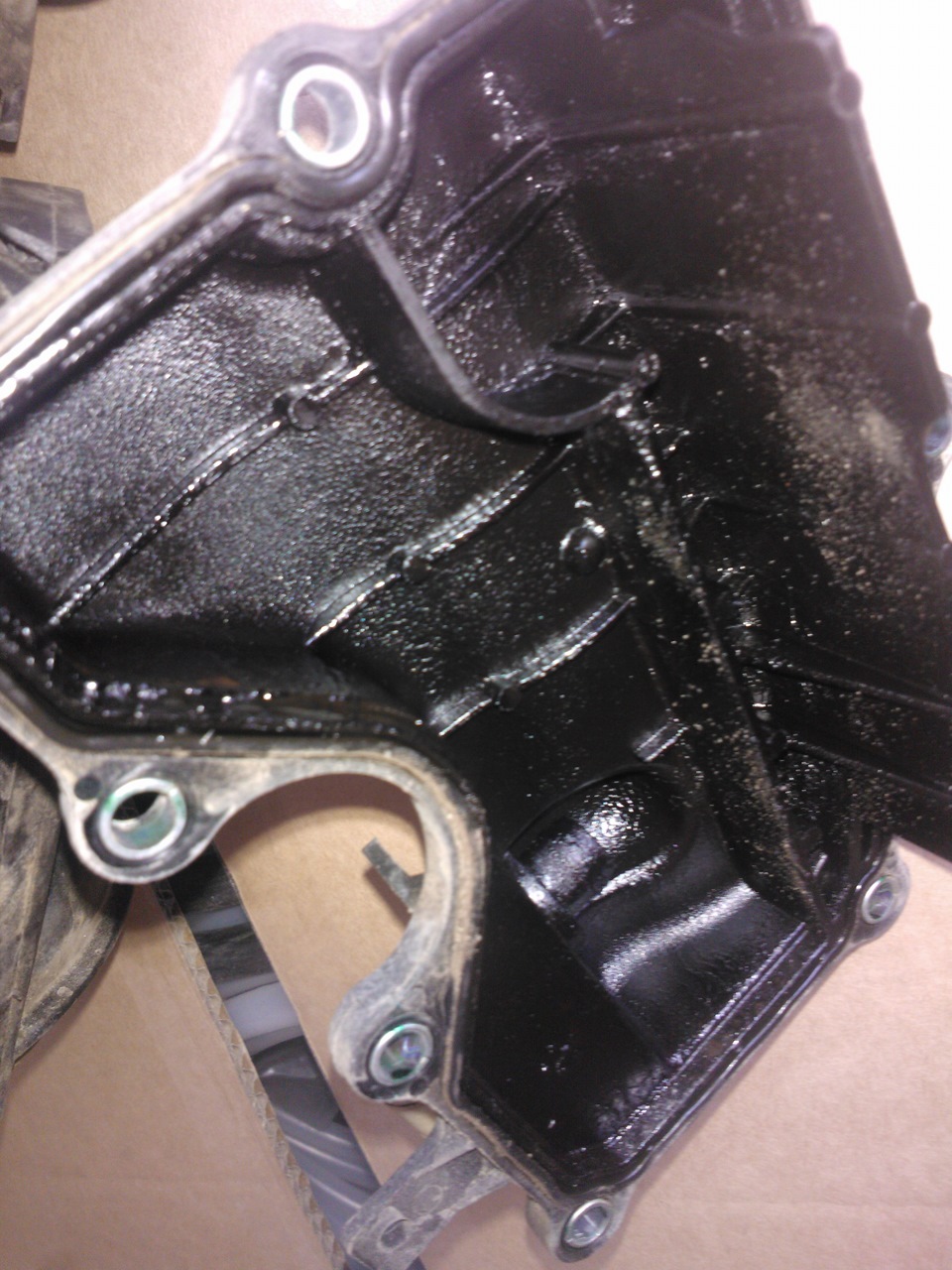

    Ещё одна из распространенных болячек ФМ. Как я вижу данную ситуацию: в следствии засирания клапана PCV на шланг возрастает разряжение, что в итоге приводит к его разрыву. Это в свою очередь образует подсос воздуха что ведет к нестабильным хх, повышает аппетит вашего авто.
    Чтобы добраться до шланга придется поипатьсо снять впускной коллектор
    город примерно 12. трасса 8
    по паспорту 13.4 должно быть в городе
    и то много, но хотя бы 14 достичь
    "Вот и настал тот день когда я полез снимать коллектор. А боролся я с зависающими оборотами. На все у меня ушло 5 часов. Это снять поставить, отмыть сепаратор, покурить, поискать болты потерянные в недрах двигателя. Скажу сразу что работа не из легких но как говорится игра стоит свеч."
    единственное - у меня нет вроде звука подсоса воздуха
    но симптомы очень похожи, блин самому не почистить этот кАллектор
