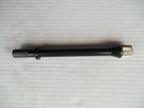

    Друзья, всем здрасьте! Заменил блок с AWM на AWM разница в год. На старом 2003г на новом 2004г. и словил разницу в металической направляйке масло щупа. Теперь пластиковая воронка садиться на скобу около коллектора ниже чем было ранее, да всё бы не чего, но она не плотно сидит. Старая сидела плотно. Как заменить эту трубку? Чем вытащить старую из блока?
    На новом блоке трубка без (выделено зелёным) на старом эта часть есть. помогите разобраться.

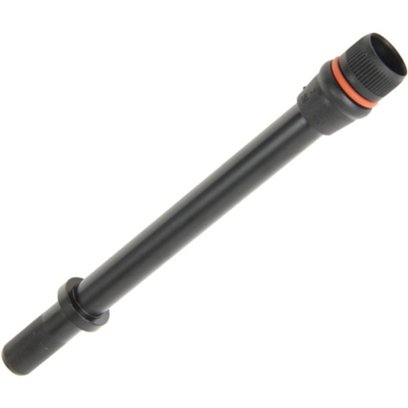

    kozychev, помню, уже обсуждалась такая трубка металлическая несколько месяцев назад. Для 2004 модельного года vag сменил немного конструкцию той трубки. Вверху надет фланец с уплотнительным колечком
    Тебе наверное надо еще и пластиковую направляющую трубку сменить под той фланчик от 2004 года и будет все гуд.
    На новом awm без фланца? Тогда не понятно, у меня 2001 год такого нету.
    У меня такая

    А мог этот фланец куда нибудь деться от трубки? просто у меня нету толстого расширения под воронку, идет просто тонка трубка и усё. если предположить что фланец отделяется от трубки то скорей всего он просто успешно потерян...
    У меня такая
    У меня на старом дрыгуне тоже такая.
