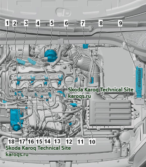

Installation location overview - engine 1.6 and 2.0 TDI CR compartment
Обзор мест установки - моторный отсек дизельных двигателей 2,0 TDI и 1,6 TDI
Skoda Karoq (NU7) c 2018 года выпуска, Skoda Kodiaq (NS7) с 2017 года выпуска, Skoda Kodiaq (NS7) с 2019 года выпуска.
Двигатели 1.6/85 kW TDI CR и 2.0/110, 130, 140 kW TDI CR
Буквенное обозначение двигателей: DFGA, DFHA, CRGB, DBGC, DDYA, DFFA, CRVC, DFGC, DGTE и др.
Также эти двигатели ставятся на:
VW Arteon (3H7), Tiguan 2 (AD1, BT1, BW2), VW T-Roc (A11), VW Passat B8 (3G2, 3G5), VW Touran 2 (5T1), VW Golf 7 (5G1, BA5, BV5, BQ1), VW Golf Sportsvan (AM1, AN1), Skoda Superb 3 (3VC, 3V5), Skoda Octavia 3 A7 (5E3, 5E5, NL3),
Audi Q2 (GAB), Audi A3 (8VK, 8VF, 8VE, 8VM), SEAT Leon 3 (5F1, 3F5, 5F8), SEAT Ateca (KH7).
1 - Coolant valve for cylinder head N489
2 - Injection units
Injection valve for cylinder 1 - N30
Injection valve for cylinder 2 - N31
Injection valve for cylinder 3 - N32
Injection valve for cylinder 4 - N33
3 - Differential pressure transmitter G505
4 - Exhaust gas pressure sensor 1 G450
5 - Position transmitter for charge pressure regulator G581
6 - Coolant temperature sender G62
7 - Solenoid valve for charge pressure control N75
8 - Air mass meter G70
9 - Engine control unit J623
10 - Charge pressure sender G31
11 - Intake air temperature sender G42
12 - Control valve for fuel pressure N276
13 - Charge air temperature transmitter after charge air cooler G811
14 - Hall sender G40
15 - Glow plugs
Glow plug 1 - Q10
Glow plug 2 - Q11
Glow plug 3 - Q12
Glow plug 4 - Q13
On some vehicles, a combustion chamber pressure sender is integrated into the glow plug for cylinder 3, glow plug 3 - Q12 with combustion chamber pressure sender for cylinder 3 G679
16 - Fuel temperature sender G81 (in the fuel feed line)
17 - Fuel pressure sender G247
18 - High pressure pump
1 - Клапан охлаждающей жидкости головки блока цилиндров N489
2 - Блоки впрыска
Клапан впрыска для цилиндра 1 - N30
Клапан впрыска для цилиндра 2 - N31
Клапан впрыска для цилиндра 3 - N32
Клапан впрыска для цилиндра 4 - N33
3 - Датчик перепада давления G505
4 - Датчик давления выхлопных газов 1 G450
5 - Датчик положения для регулятора давления наддува G581
6 - Датчик температуры охлаждающей жидкости G62
7 - Электромагнитный клапан для контроля давления наддува N75
8 - Расходомер воздуха G70
9 - Блок управления двигателем J623
10 - Датчик давления наддува G31
11 - Датчик температуры воздуха на впуске G42
12 - Регулирующий клапан давления топлива N276
13 - Датчик температуры наддувочного воздуха после охладителя наддувочного воздуха G811
14 - Датчик Холла G40
15 - Свечи накаливания
Свеча накаливания 1 - Q10
Свеча накаливания 2 - Q11
Свеча накаливания 3 - Q12
Свеча накаливания 4 - Q13
На некоторых автомобилях датчик давления в камере сгорания встроен в свечу накаливания для цилиндра 3, свечу накаливания 3 - Q12 с датчиком давления в камере сгорания для цилиндра 3 G679
16 - Датчик температуры топлива G81 (в линии подачи топлива)
17 - Датчик давления топлива G247
18 - Насос высокого давления

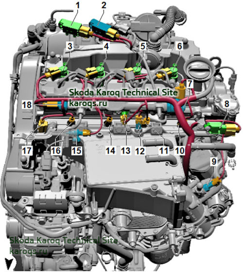

Installation location overview - Skoda Karoq engine 1.6 and 2.0 TDI from top
1 - Differential pressure transmitter G505
2 - Exhaust gas pressure sensor 1 G450
3 - Injection valve for cylinder 1 N30
4 - Injection valve for cylinder 2 N31
5 - Injection valve for cylinder 3 N32
6 - Injection valve for cylinder 4 N33
7 - Control valve for fuel pressure N276
8 - Charge pressure sender G31
9 - Intake air temperature sender G42
10 - Glow plug 4 Q13
11 - Glow plug 3 Q12
On some vehicles, a combustion chamber pressure sender is integrated into the glow plug for cylinder 3, glow plug 3 Q12 with combustion chamber pressure sender for cylinder 3 G679
12 - Charge air temperature transmitter after charge air cooler G811
13 - Hall sender G40
14 - Glow plug 2 Q11
15 - Fuel temperature sender G81
16 - Glow plug 1 Q10
17 - Coolant valve for cylinder head N489
18 - Fuel pressure sender G247
1 - Датчик перепада давления G505
2 - Датчик давления выхлопных газов 1 G450
3 - Впрыскивающий клапан для цилиндра 1 N30
4 - Впрыскивающий клапан для цилиндра 2 N31
5 - Впрыскивающий клапан для цилиндра 3 N32
6 - впрыскивающий клапан для цилиндра 4 N33
7 - Клапан управления давлением топлива N276
8 - Датчик давления наддува G31
9 - Датчик температуры воздуха на впуске G42
10 - Свеча накаливания 4 Q13
11 - Свеча накаливания 3 Q12
На некоторых автомобилях датчик давления в камере сгорания встроен в свечу накаливания для цилиндра 3, свечу накаливания 3 Q12 с датчиком давления в камере сгорания для цилиндра 3 - G679
12 - Датчик температуры наддувочного воздуха после охладителя наддувочного воздуха G811
13 - Датчик Холла G40
14 - Свеча накаливания 2 Q11
15 - Датчик температуры топлива G81
16 - Свеча накаливания 1 Q10
17 - Клапан охлаждающей жидкости головки блока цилиндров N489
18 - Датчик давления топлива G247

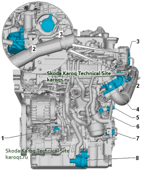

Installation overview - Skoda Karoq engine 1.6 and 2.0 TDI from front
1 - Oil pressure control valve N428
2 - Exhaust gas recirculation valve 1 GX5
consists of control motor for exhaust gas recirculation V338 and exhaust gas recirculation potentiometer G212
3 - Camshaft control valve 1 N205
4 - Throttle valve control unit J338
5 - Oil pressure switch for reduced oil pressure F378
6 - Oil pressure switch F1
7 - Engine speed sender G28
8 - Charge air cooler pump V188
1 - клапан контроля давления масла N428
2 - Клапан рециркуляции выхлопных газов 1 GX5
состоит из мотора управления рециркуляцией отработавших газов V338 и потенциометра рециркуляции отработавших газов G212
3 - Клапан распределительного вала 1 N205
4 - Блок управления дроссельной заслонкой J338
5 - Датчик давления масла для снижения давления масла F378
6 - Датчик давления масла F1
7 - Датчик оборотов двигателя G28
8 - Насос охладителя наддувочного воздуха V188

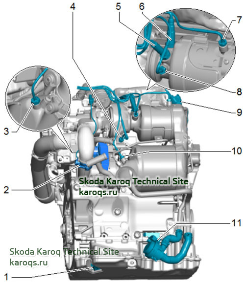

Installation location overview - Skoda Karoq engine 1.6 and 2.0 TDI from rear, vehicles with SCR system
1 - Oil level and oil temperature sender G266
2 - Exhaust gas recirculation valve 2 GX6
consists of control motor 2 for exhaust gas recirculation V339 and exhaust gas recirculation potentiometer 2 G466
3 - Temperature for exhaust gas recirculation G98
4 - Exhaust gas temperature sender 1 G235
5 - NOx sender control unit GX30 consists of NOx sender G295 and NOx sender control unit J583
6 - Lambda probe 1 upstream of catalytic converter GX10
Consists of lambda probe G39 and heating for lambda probe Z19
7 - Exhaust gas temperature sender 3 G495
8 - Exhaust gas temperature sender 2 G448
9 - Injection valve for reduction agent N474
10 - Exhaust gas temperature sender 4 G648
11 - Heating backup pump V488
1 - Датчик уровня масла и температуры масла G266
2 - Клапан рециркуляции выхлопных газов 2 GX6
состоит из управляющего двигателя 2 для рециркуляции отработавших газов V339 и потенциометра рециркуляции отработавших газов 2 G466
3 - Температура для рециркуляции выхлопных газов G98
4 - Датчик температуры выхлопных газов 1 G235
5 - Блок управления отправителем NOx GX30
состоит из отправителя NOx G295 и блока управления отправителем NOx J583.
6 - Лямбда-зонд 1 перед катализатором GX10
состоит из лямбда-зонда G39 и нагревателя для лямбда-зонда Z19
7 - Датчик температуры выхлопных газов 3 G495
8 - Датчик температуры выхлопных газов 2 G448
9 - Впрыскивающий клапан для восстановителя N474
10 - Датчик температуры выхлопных газов 4 G648
11 - Резервный насос отопления V488
