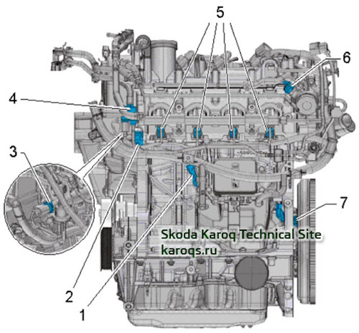

Installation overview - engine 1.4 TSI (CZCA, CZDA, CZEA) from front
1 - Knock sensor 1 G61
2 - Oil pressure switch for reduced oil pressure F378
3 - Fuel pressure sender G247
4 - Activated charcoal filter solenoid valve 1 N80
5 - Injection valves
Injection valve for cylinder 1 N30
Injection valve for cylinder 2 N31
Injection valve for cylinder 3 N32
Injection valve for cylinder 4 N33
6 - Control valve for fuel pressure N276
on the high pressure pump
7 - Engine speed sender G28
1 - Датчик детонации 1 G61
2 - Датчик давления масла для снижения давления масла F378
3 - Датчик давления топлива G247
4 - Электромагнитный клапан фильтра с активированным углем 1 N80
5 - впрыскивающие клапаны
Клапан впрыска для цилиндра 1 N30
Клапан впрыска для цилиндра 2 N31
Клапан впрыска для цилиндра 3 N32
Клапан впрыска для цилиндра 4 N33
6 - Регулирующий клапан давления топлива N276
на насосе высокого давления
7 - Датчик оборотов двигателя G28

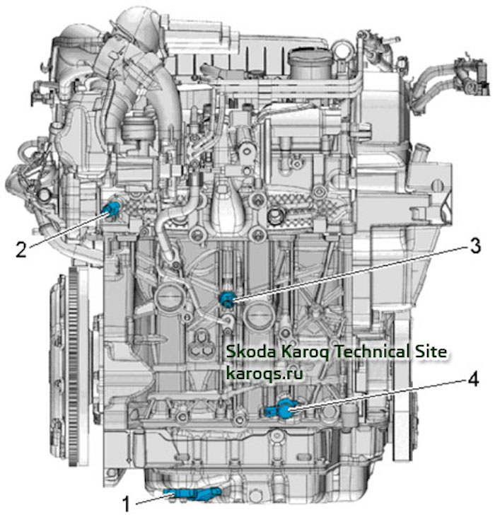

Installation overview - engine 1.4 TSI (CZCA, CZDA, CZEA) from rear
1 - Oil level and oil temperature sender G266
2 - Coolant temperature sender G62
3 - Oil pressure switch F1
4 - Oil pressure control valve N428
1 - Датчик уровня масла и температуры масла G266
2 - Датчик температуры охлаждающей жидкости G62
3 - Датчик давления масла F1
4 - клапан контроля давления масла N428
