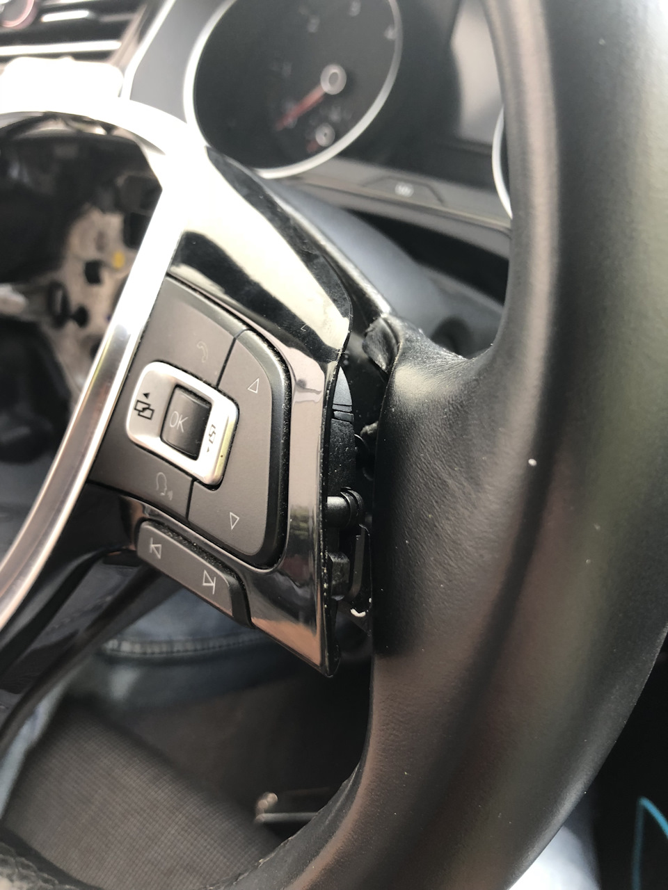

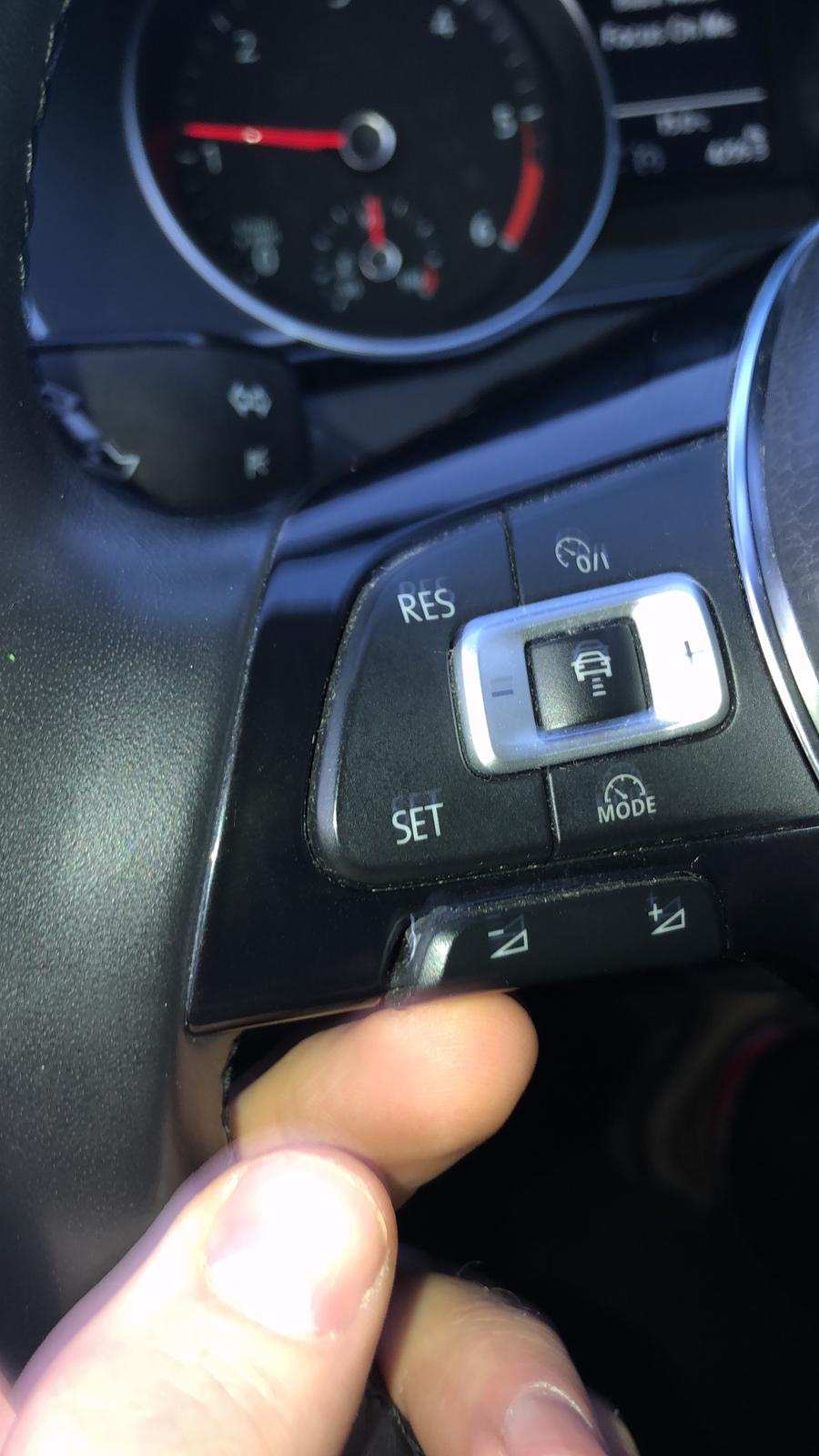

Походу немцы делают авто на 3 года. Меня это начинает настораживать.
Такая поломка-это на фиате меня бы не удивило, но чтобы авто за 32000€ так начало меня расстраивать…
Будем химичь и паять…
Новая секция со шлейфом стоит 90€
Пока про кнопку громкости на руле забыл, а то ваще вывалится.

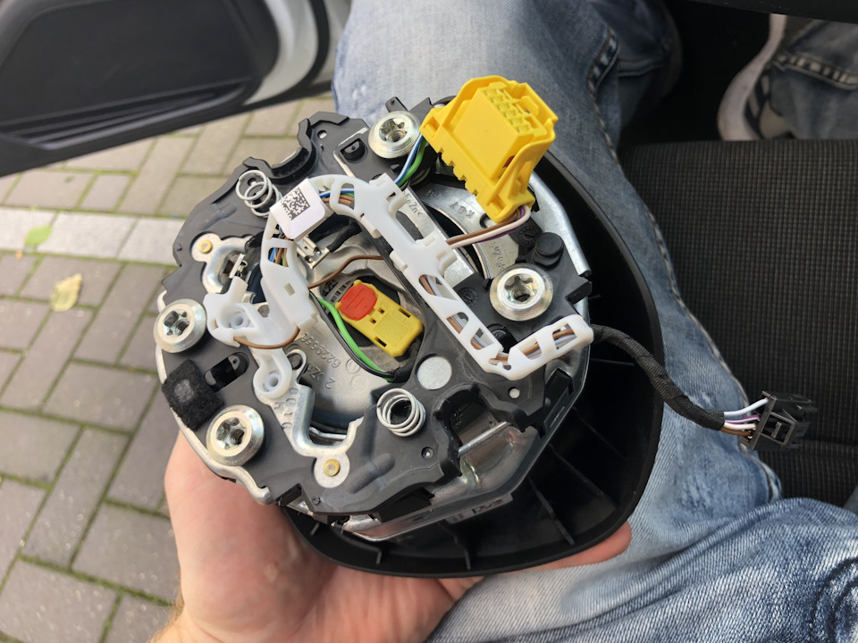

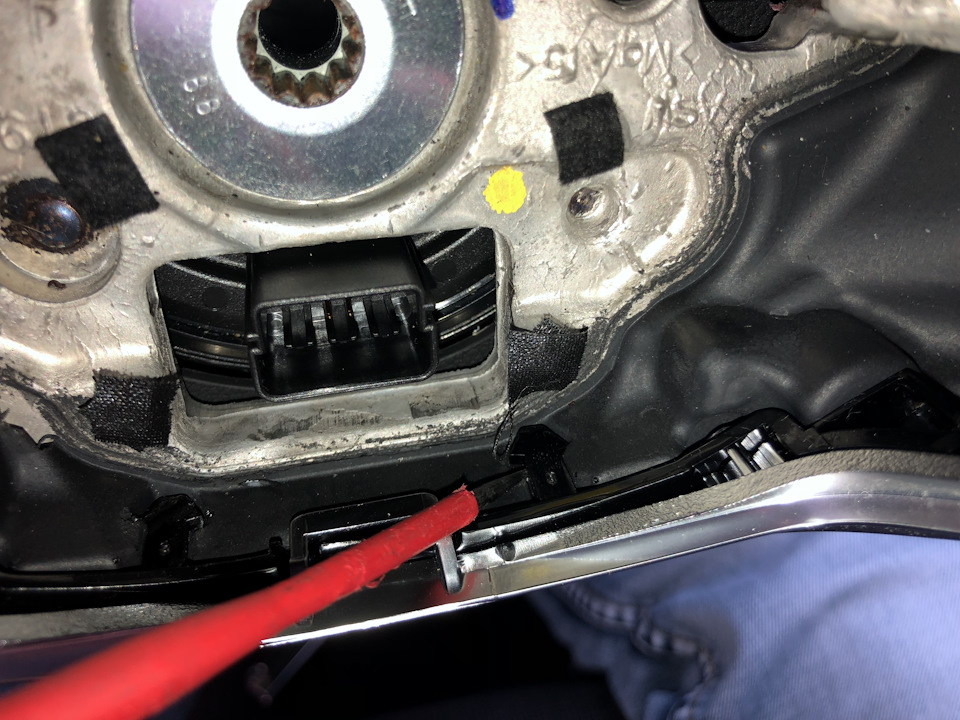

‼️‼️‼️Прежде чем лезть в аирбак. Снимаем плюс с аккумулятора‼️‼️‼️

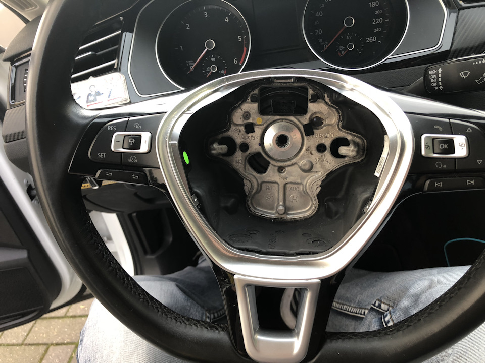

Снимаем подушку…
Так просто фоточка изнутри

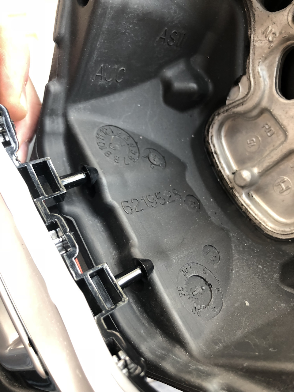

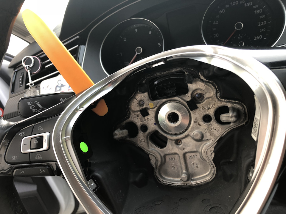

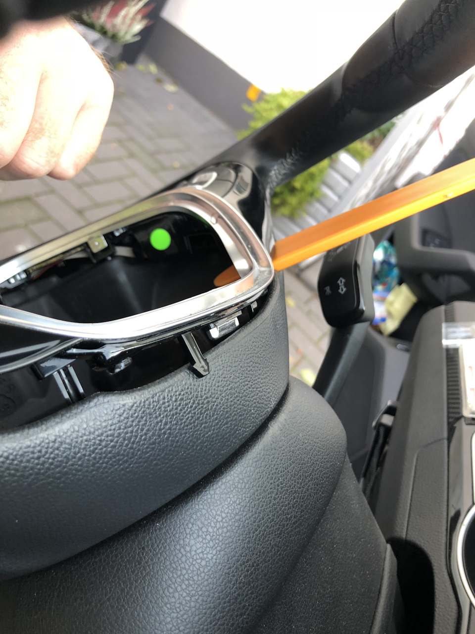

Чтобы добраться до секции кнопок снимаем всю бленду. Просовываем просто пластмасску и тянем.
Очень сильно тянем.
Продолжаем стягивать
Тут тоже две направляющих.
Почти сошла

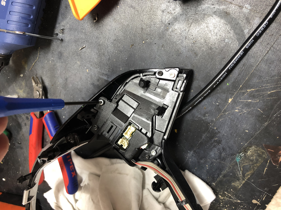

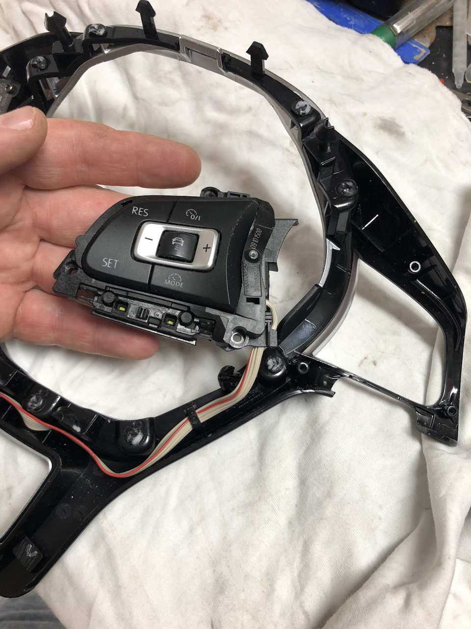

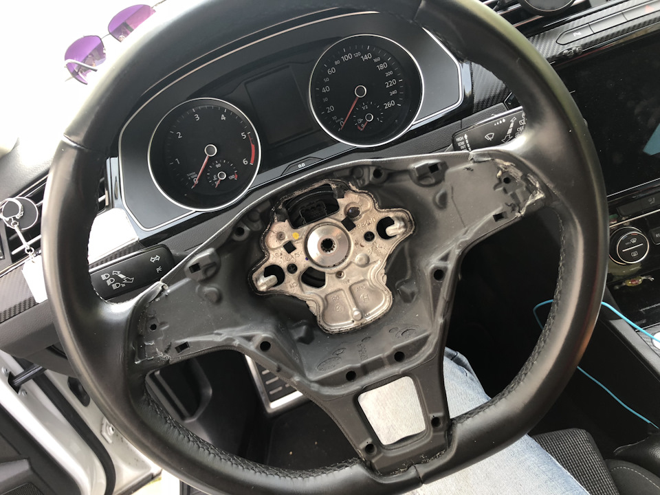

Всё сняли полностью. Руль голый
Откручивает только серебрянные шурупчики-они держат секцию на раме.
Чёрные шурупы - саму секцию!

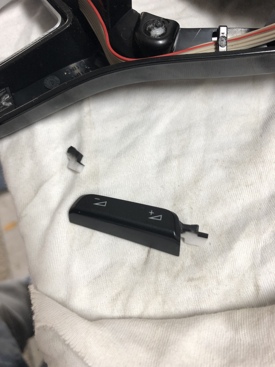

На фото видны белые разъёмы для кабеля.(2-ух и 3-ёх ножковые) Я так думаю для лепестков(у меня их нет).

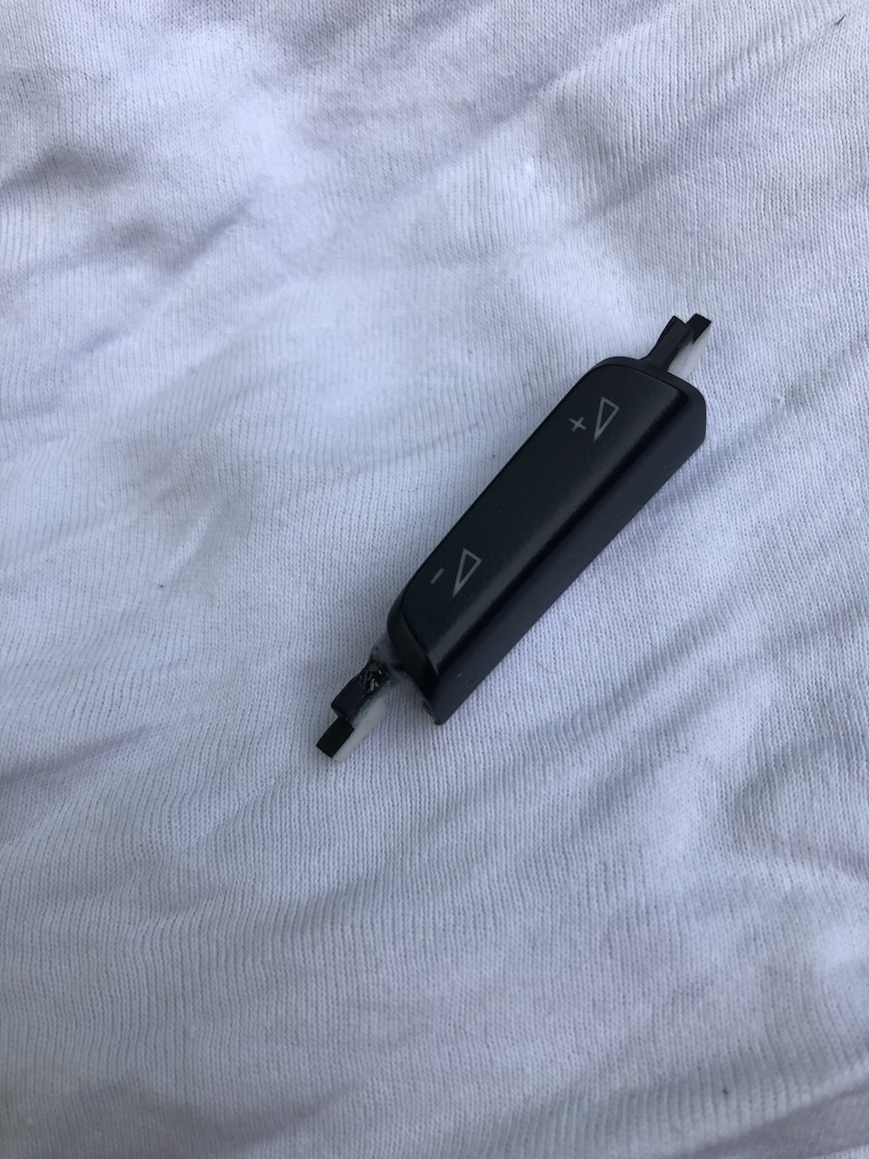

Вот он виновник.
Запаиваем
Готово!

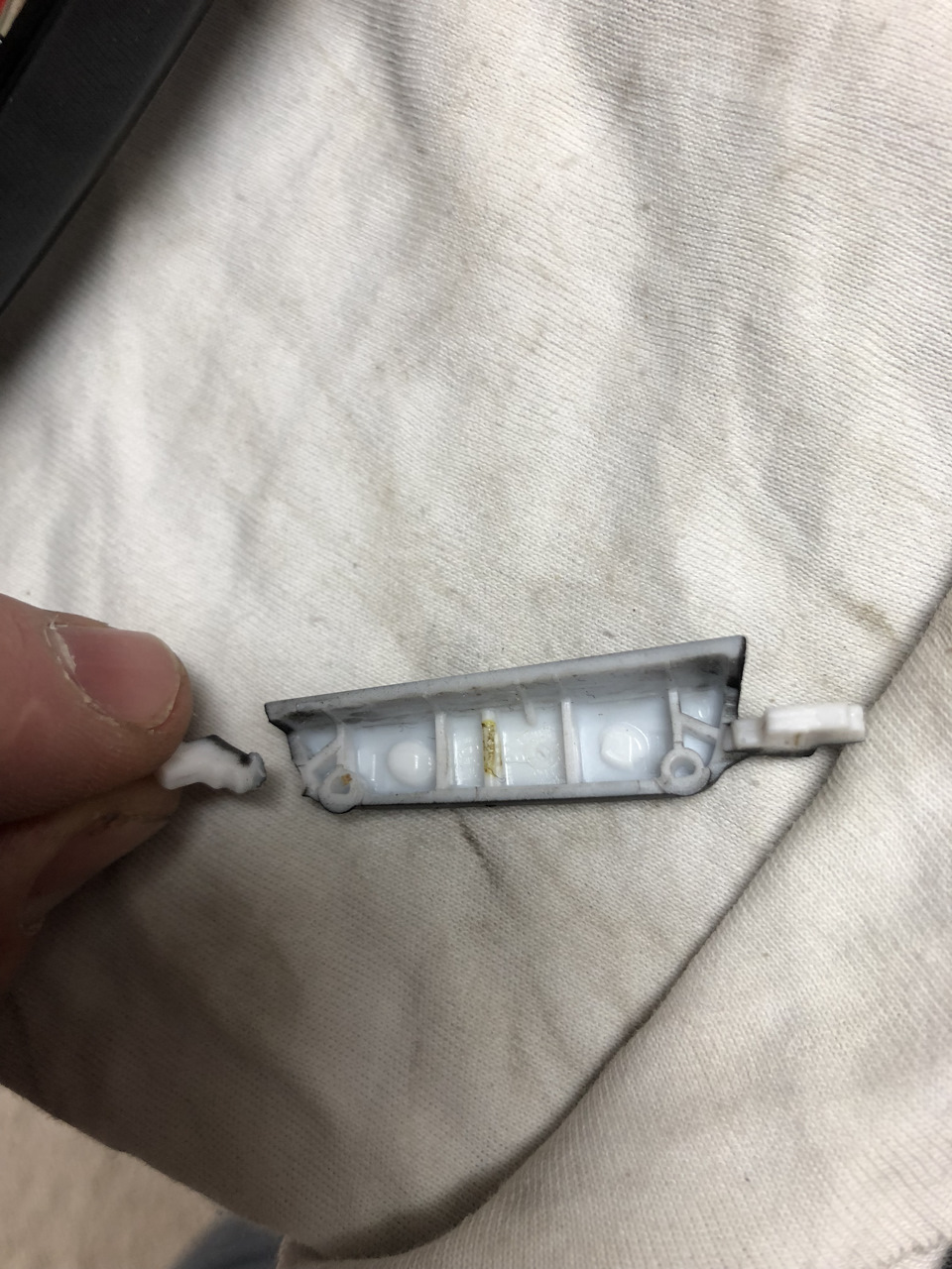

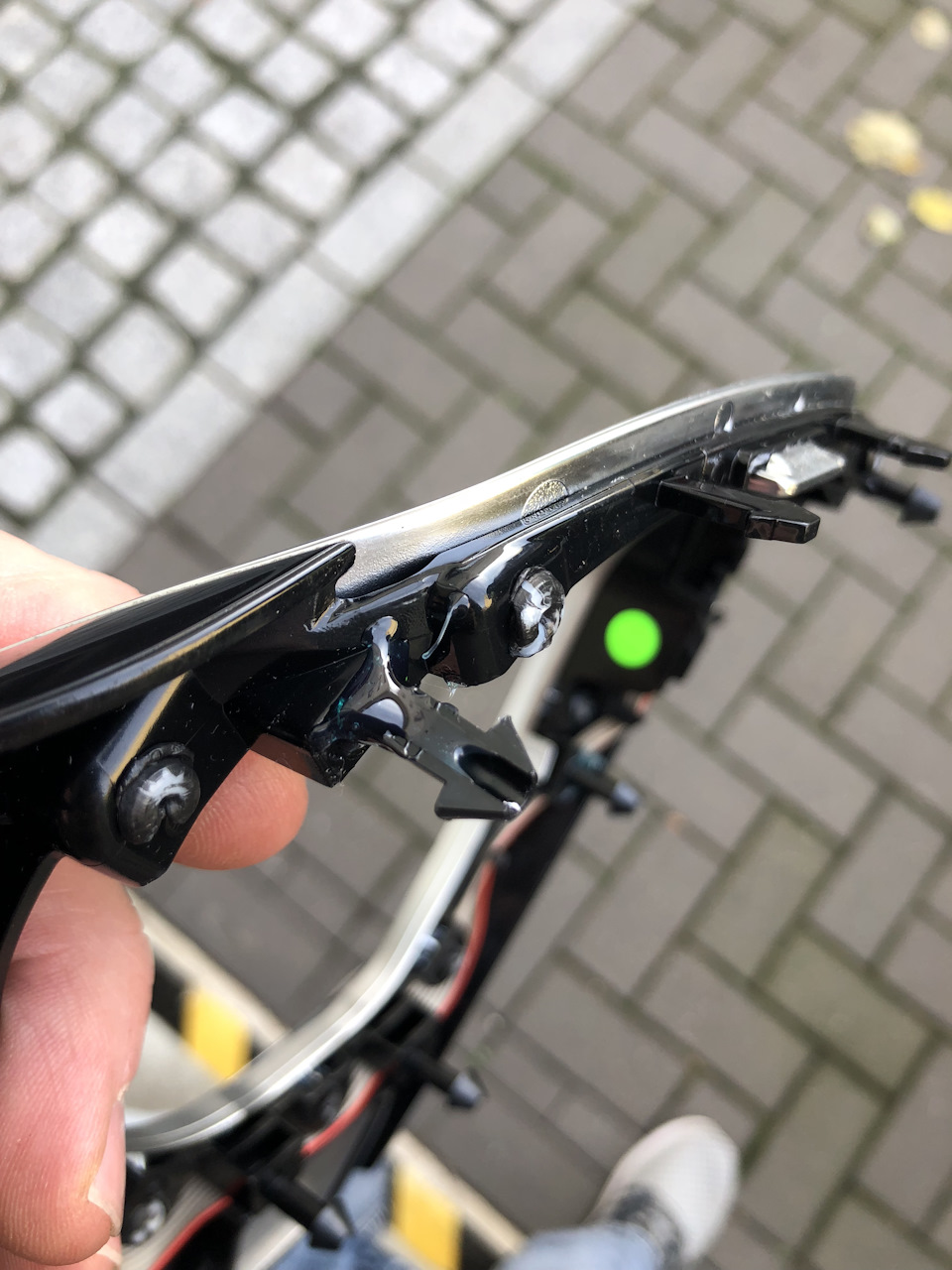

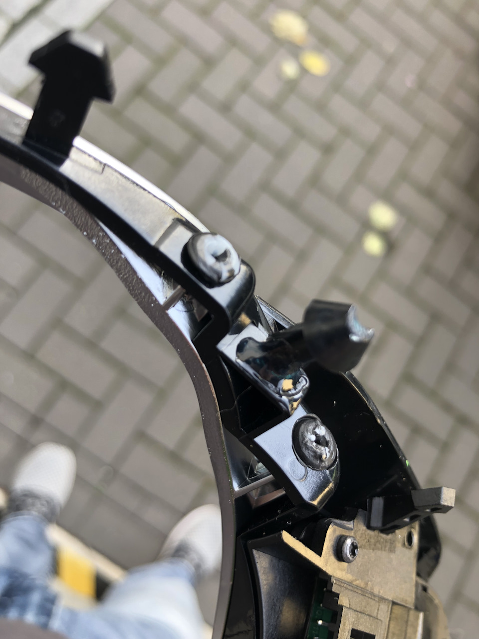

Направляющие носики. Они у меня сломались некоторые. Они просто вставляются в эту мягкую резину руля.
Залил жидкой пластмассой ранее сломанные носики. Держит насмерть.
Здесь более детально. Как ремонтировал направляющие.
