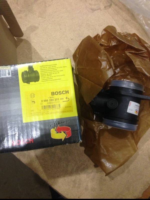

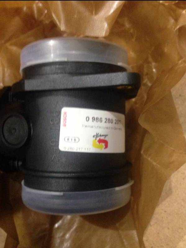

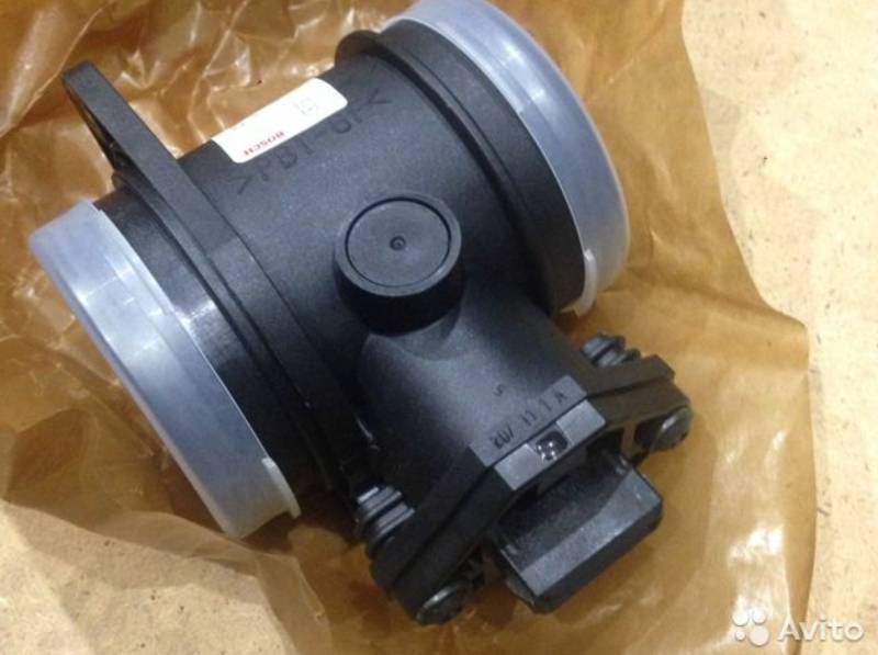

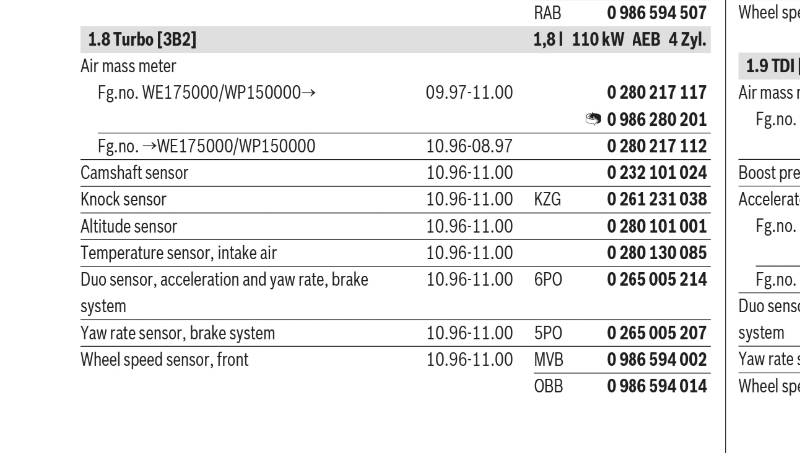

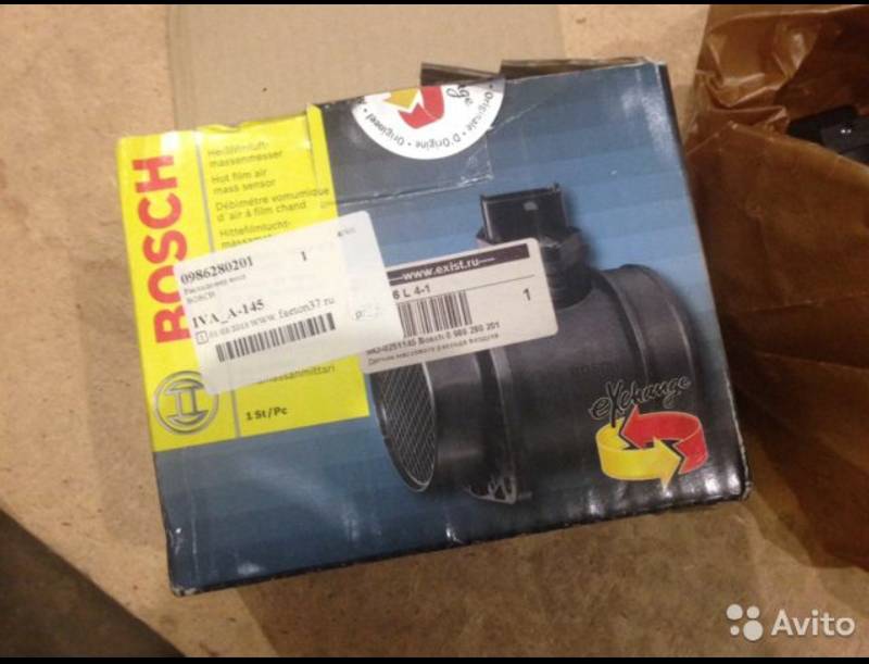

    В связи с поломкой своего датчика пришлось что-то решать.После некоторого поиска нашел за 3000 новый датчик на AEB.Номер моего датчика 0280217117.Ну тут только бу,так как новый за 22 т.р просто не реально.Покапавшиись в каталоге Bosch узнал что есть замена моему номеру.В каталоге замена под номером 0986280201.Ну и наткнулся на него на Авито.Что можете сказать про оригинальность?Повезло или лоханулся и не нужно было его брать?

    Цитата Сообщение от Wolk_90 Посмотреть сообщение
    новый датчик на AEB
    На сколько я помню на АЕВ ставятся два разных датчика..

    По бошевскому каталогу у меня 117

    Надо сначала узнать, какой именно ДМРВ (оригинальный номер) идет на твой авто, потом уже от этого плясать.

    Я же написал что у меня 117 идет.Как мне известно что на мозги 558 Е идет 117 дмрв

    Поставь и сними логи, чего гадать то...
    Всё верно, на 558-е мозги идет в оригинале 037906461С, по бошу 0280217117. Если по каталогам этот 0986280201 подходит, то пробуй ставь.
    Так я больше хотел в группе спросить похожа это покупка на оригинал или нет.Просто реально цена смутила за новый дмрв Bosch.Если в магазине заказывать, то цена 21-25 рублей,а тут 3.
    а тут 3.
    Этот "тут" в магазине тоже стоит 23 т.
    Ну значит мне несказанно повезло купить вещь за 3 тр которая стоит 23 тр. Ладно приедет посмотрим.
    Мне тоже на Авито так повезло, я купил абсолютно новый оригинальный и не восстановленный дмрв бош . Сын распродавал остатки гаража своего отца, за 3т.р купил новый дмрв))) иногда там выстреливают хорошие объявления)
    Можно вставку выкрутить и посмотреть, если бош,то оригинал,если непонятно что то и соответственно...
    Самый точно будет снять логи

    Нормальная цена. Вполне бывает, что можно бош за до 5 ти тыщ купить. Логи снимешь и всё станет хорошо.
