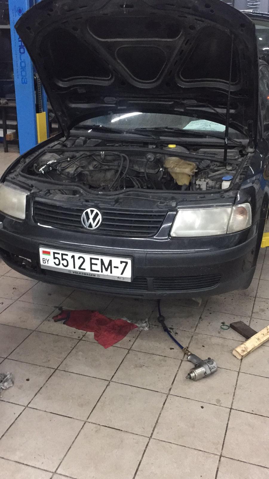

    Привет всем. 24т.км. назад заменить комплект ГРМ фирмы Ina. Теперь начал подгуживать ролик ГРМ. Морду снова разбирать не очень хочется, собственно вопрос, можно ли заменить ролик ГРМ без разбора морды.
    Пассат б5, мотор АДР.

    Читал что есть умельцы и ремень меняют, я точно не знаю, но думаю если руками можешь подлезть до ролика то почему бы и нет, только зафиксируй ремень чтобы не проскачил, не прокрутился

    Перевести морду в сервисное положение 10 мин.....

    Даже при положении морды в сервисное состояние я обдирал кожу на руках. После вмешательства в ГРМ надо проверять метки - не исключена вероятность смещения меток.
    Лучше сделать по технологии и гайку зажимать динамометрическим ключом.

    Спасибо всем откликнувшимся. Гудит не ролик ГРМ, а подшипник шкива компрессора кондиционера. Тему можно закрывать.
