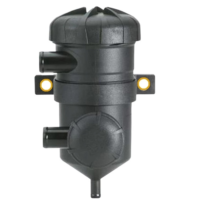

    250р. стоит масляный сепаратор от черри Chery
    481H-1014030
    481H-1014030
    Так то оно так, но это уже будет доработкой, да и где гарантии, что родная мембрана не залипнет завтра и не попрет из всех соединений, от масла эта морковка спасет, но не от клина мембраны. В идеале, думаю, можно поменять мембрану и поставить эту морковку, для 100% гарантии от попадания масла во впуск, но это уже слишком, ну или если не пройдет способ с мембраной, то установлю эту приспособу. Большое спасибо за номерок, еще год назад искал такую вещицу, но номера так и не встретил

    Короче от масла не избавиться. Я ставил новую крышку-ее хватило на год, а потом опять с этого соска масло полетело,- а крышка стоит ох как немало! Кстати ставил себе мерсовский отсекатель масла, но результат так себе...
    ПОставил и я себе маслоотделитель, в разрез выхода газов из крышки к турбине.
    Поездил немного и вижу что давит масло из под прокладки...
    полез смотреть, маслоотделитель ничего не отделяет, собирает в себе воду. НО в трубках до маслоотделителя и после масляная сметана.
    Сам маслоотделитель с обратным клапаном. Я его точно поставил правильно. пробовал продувать.
    Мучает вопрос, чего же он в себе не собирает масла, или даже чего сметана не в нем а в трубках до него и после?

    Щуп вытаскиваешь-масло нормальное или с эмульсией? Если нормальное, то убери маслоотделитель и восстанови систему обратно. Скорей всего конденсат который образуется при сегодняшней погоде превращает маслянную пыль в эмульсию, а диаметра трубок не хватает вот она и скапливается.

    Так и сделал, поставил назад стандартную трубку.
    Вопросов без ответа у меня 2.
    1) ПОчему в маслоотделителе собирается вода, но нету ни капли масла, хотя без него, при снятии стандартной трубки, с трубки капало масло всегда, и все стыки в масле.
    2) Если проблема с диаметром трубок, хотя они+- такие же как и стандартная, почему сметана есть и со стороны турбины, после маслоотделителя, но в нем то пусто)

    Поменяй заправку и увелич пробеги. Нужно хотя-бы проезжать за одну поездку километров 20-25. Это же дизель- а он паразит очень плохо прогревается, ну и соответственно очень плохо выводит влагу.
    481H-1014030
    Это типа на трубку от клапанной крышки сражается и лишнее капает на асфальт?
