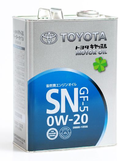

    нашёл протокол с японца на двадцатку,
    выглядит сносно.
    https://www.oil-club.ru/forum/topic/...posle-6100-km/
    интересно глянуть цифры давления на нём, и сравнить их с предусмотренным номиналом давления определенным конструкцией мотора. может там маслонасосы более производительные...вот и давку нужную получают на меньшей кинематической вязкости.
    1) итак видим что вязкость не просела практически, содержание топлива повысилось всего на 10 пунктов. 1NZ-FE в стоковом состоянии отличается тем, что льет мало топлива, сгорание бензина полноценное (а может картер хорошо прогревается). В общем это хорошо, 250мч(примерно) на двигателе убийце и полимерный загуститель не шелохнулся даже...
    2) Щелочное еще повыше кислотного, небольшой запас нейтрализации остался.
    3) Куда снизился молибден для меня загадка. Не должно было быть такого.
    4) Бор в отработке снижается - это нормально.
    4) Износ железа выше обычного, на 1NZ-FE бывает и так и так но переживать я думаю не стоит, здесь 100% город, прирост нитрации побольше, возможно моточасов просто больше было или старт-стопов. Может цепь ГРМ хуже состоянием. Олова свинца алюминия практически нет - вкладыши в норме. Хрома не много - поршневая так же в норме.
    5) Кремния 22ppm на первый взгляд много, но если обратить внимание что в свежем он 15, не так уж и много получается.
    6) Прирост окисления(+8) и нитрации(+8) серьезный - можно считать что масло отработало в тяжелых условиях.
    Вывод: Все отлично, 0W-20 API SN ILSAC GF-5 в тяжелых условиях, в двигателе убийце отработало около 250мч минимум и еще щелочное даже живое. Я думаю не зря оно в свежем масле 9,9 оказалось, похоже на правду, поэтому еще и не сравнялось с кислотным. Вязкость стоит как вкопанная. Менять с такими же режимами 6000км.

    У меня в митсу 5-30. пробег 250000. ноу проблем. Лукоил Армотеч рулит
    Вот это лил в тоету
