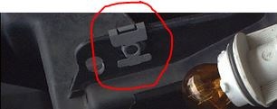

    Всем добрый день!
    А кто либо смог идентифицировать и узнать номер вставной гайки крепления фар на дорестайл?
    Двухдневное гугление ничего не дало
    Поделитесь инфой если кто прошел этот квест!

    [r]Alex,
    Типа того: http://am-parts.ru/katalog/volkswage...edan-6c0998225
    https://detalika.ru/zapchasti/detali...-6c0998225-vag
    хотя, может и не то...
    может это: VAG N90518301

    Оооооооооооо, а вот это прямо похоже, попробую заказать, спасибо!

    Эта гайка поставляется вместе с фарой, как и вместе с с этой накладкой: 3B0 119 487 C
    [r]Alex, Если нужно так, что "кушать не можешь", могу подарить пару от старых фар.

    Оно как-то так им нужно, но вроде заказал на ибее из старых запасов, если не придет или придет не то, буду в гости проситься
