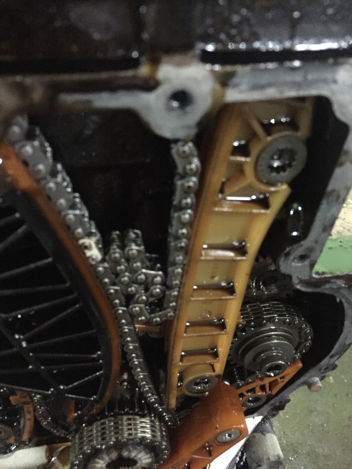

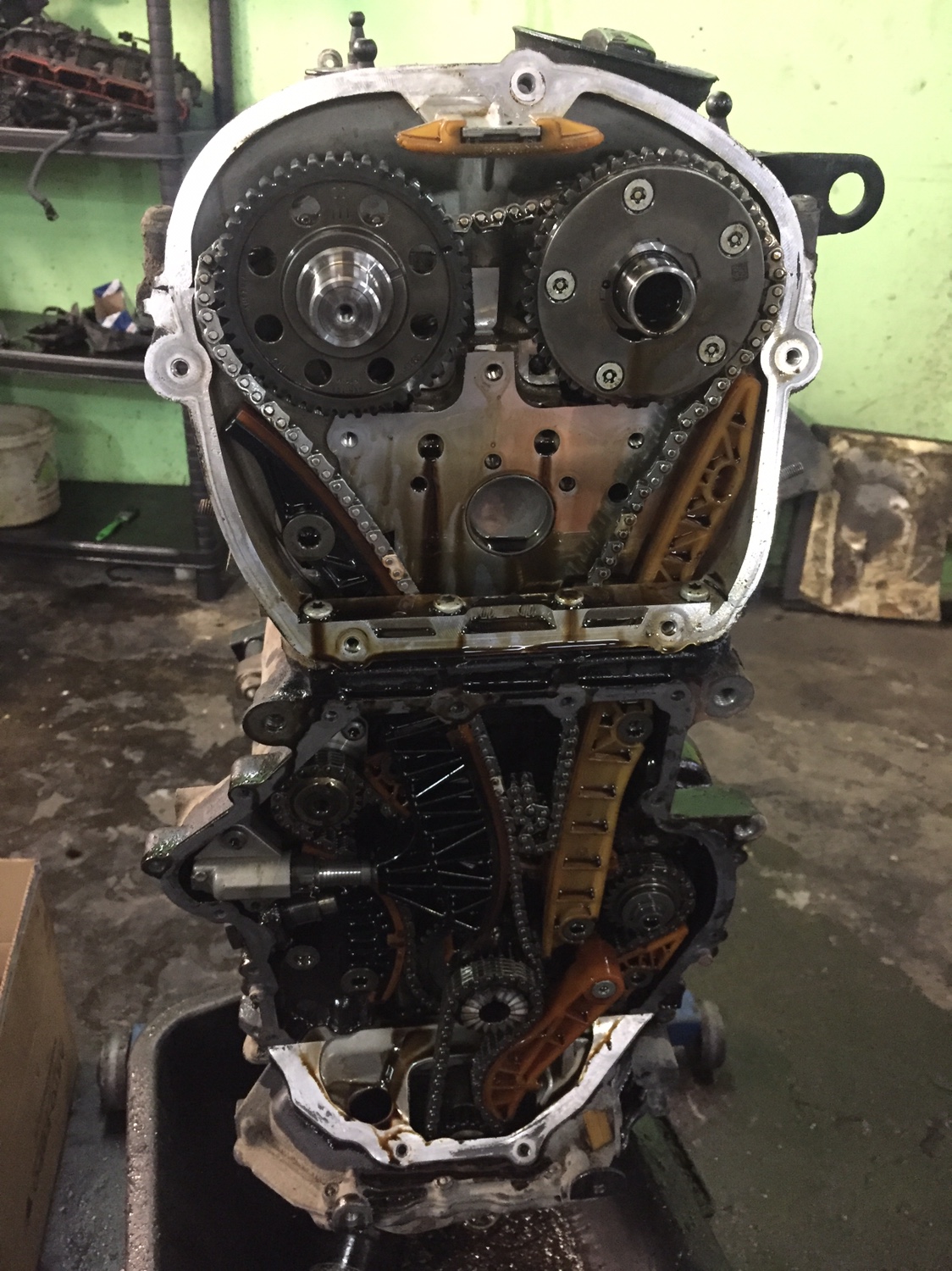

    Отправлено: 89
    Чего с ней не ясно то? Китай и есть китай
    Доделать треба напильником
    Вот пример китайской цепи грм
