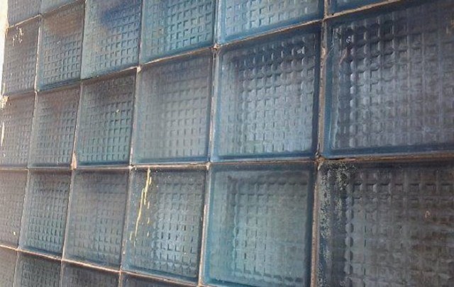

    люминий! только хардкор!
    Самый хардкор, заложить все стеклоблоками
    иногда даже красиво получается
