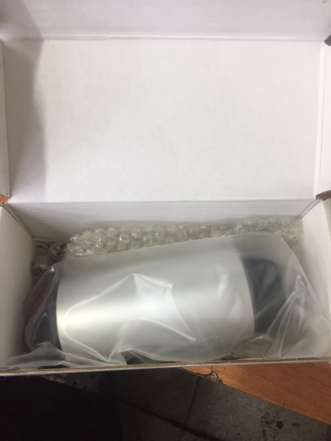

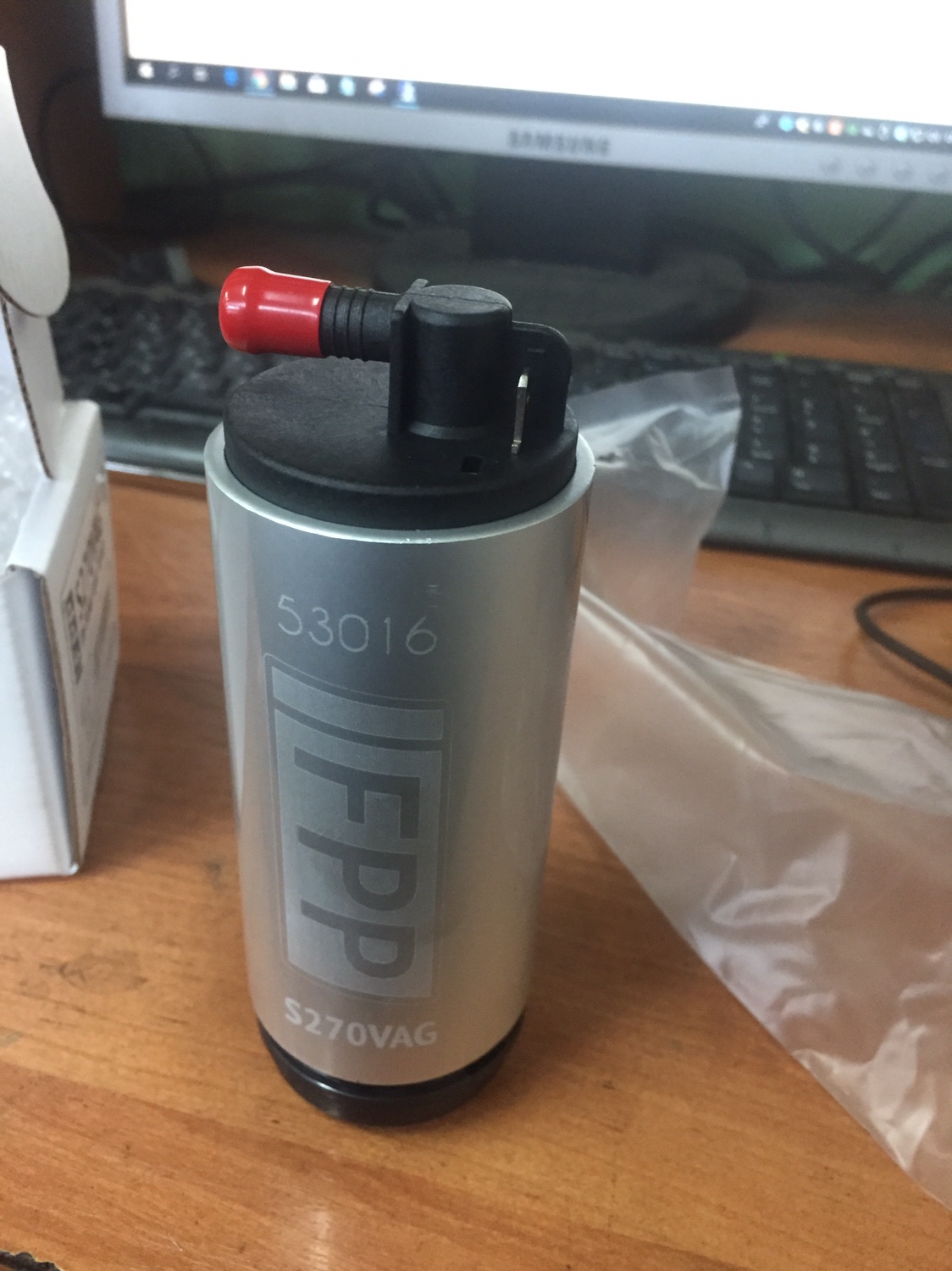

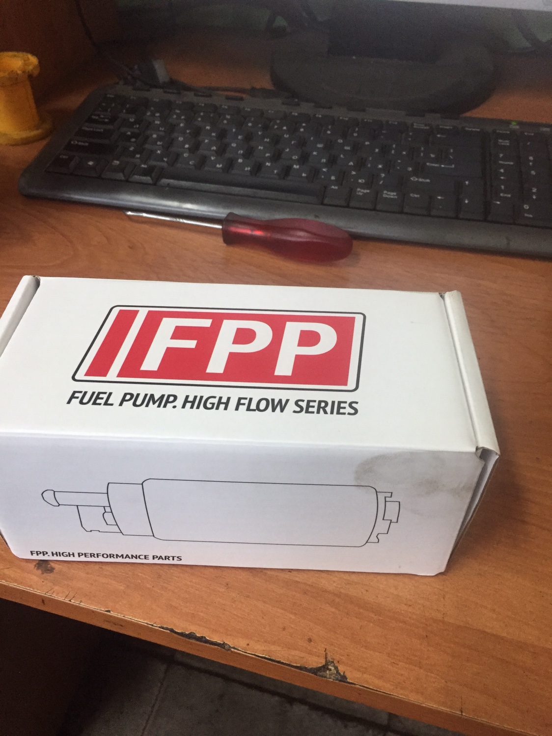

    Сегодня на очередной чипованный европейский плюс взяли этот насос
    Сделал несколько фото на вороток
    На европейские пассаты встаёт болтон кроме полного привода ...
    На полном приводе и
    В америкосах другая вставка !!!

    213
    А на А4 б6 1.8T amb мотор передний привод не встанет такой интересно? Авто 2001 г ,по вину 02 года
    Отправлено с моего POCOPHONE F1 через Tapatalk
    Passat B7 CL 1.8TSI 152 л.с. механика 2011 г.
    28.03.2014
    18,237
    Получено: 2,148
    Отправлено: 89
    У тебя другой насос
    01.11.2017
    Обнинск
    213
    У тебя другой насос
    А взамен оригинала какой мне норм будет? По возможности сам моторчик без насоса в сборе
    28.03.2014
    18,237
    Получено: 2,148
    Отправлено: 89
    вставка выглядит так
    из тюнинг вариантов только колхоз
