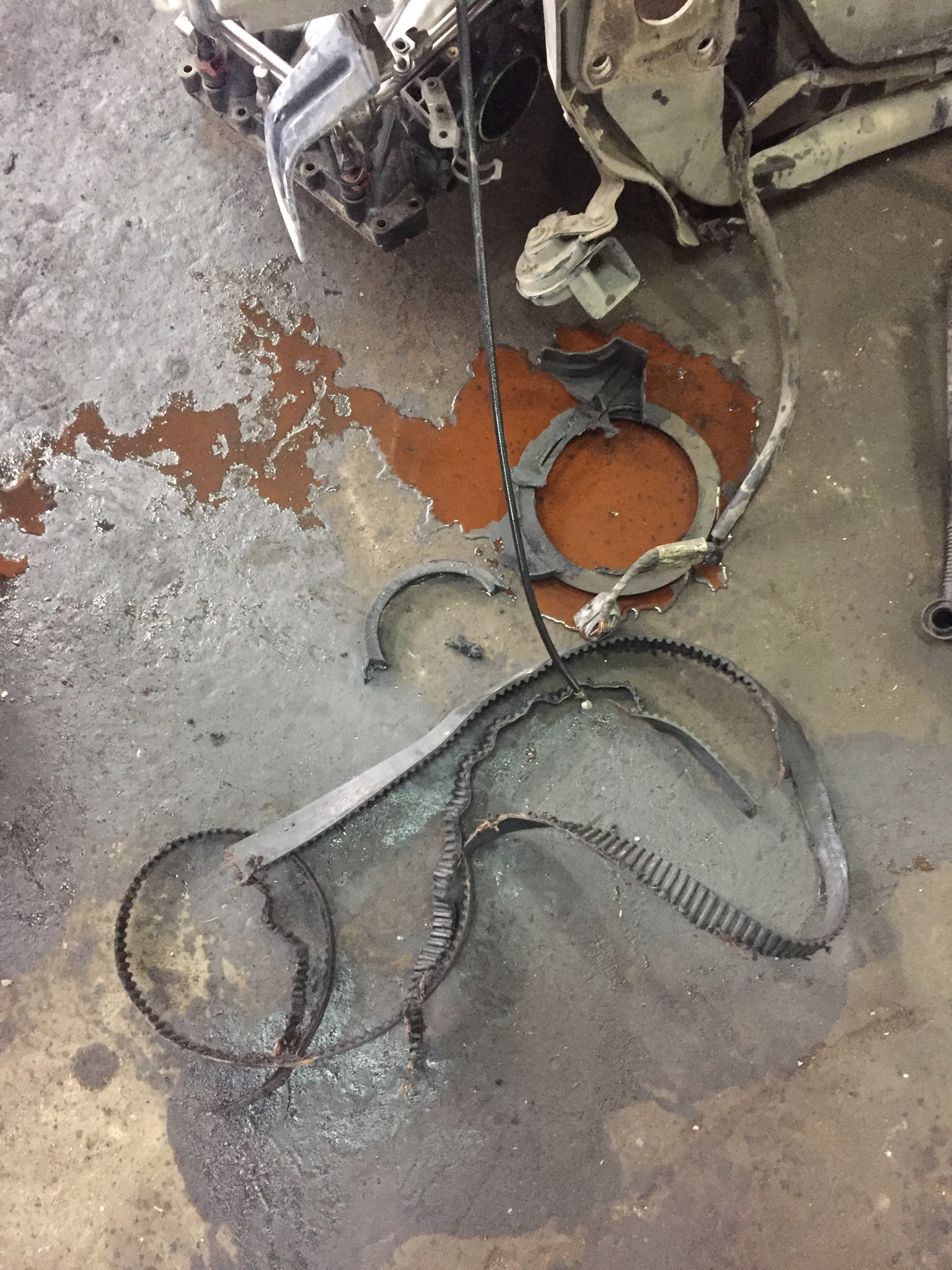

    Мотор уже снимается , утром сам команду дал ... мы разберём и соберём , но за это надо платить , и если уж лезть то делать нормально , а не из говна и палок ... а это будет дорого для этого авто
    По этому лучший вариант по финансовым соображениям ставить как есть ...

    Вообще не проблема , и низ сделать вообще не проблема , втулки поменять , седла поправить , поставить новые клапана , гидрики , цепочки , фазники , клапана обратные заменить , редукционник маслофорс новый , комплект ремня , навесное починить , поршневую новую , по надобности насос масляный и вкладыши ... только с контрактником за 28 это не конкурирует никак , набор гк и клапанов выходит дороже

    Что это меняет ? Можно херню намерять с пустыми гк и паутиной в поршневой , а поработает пол часа и все вернётся , давайте без влажных фантазий и идей...
    Тут задача минимальными средствами завести , чутка поездить и продать чем меньше движений - тем дешевле на круг

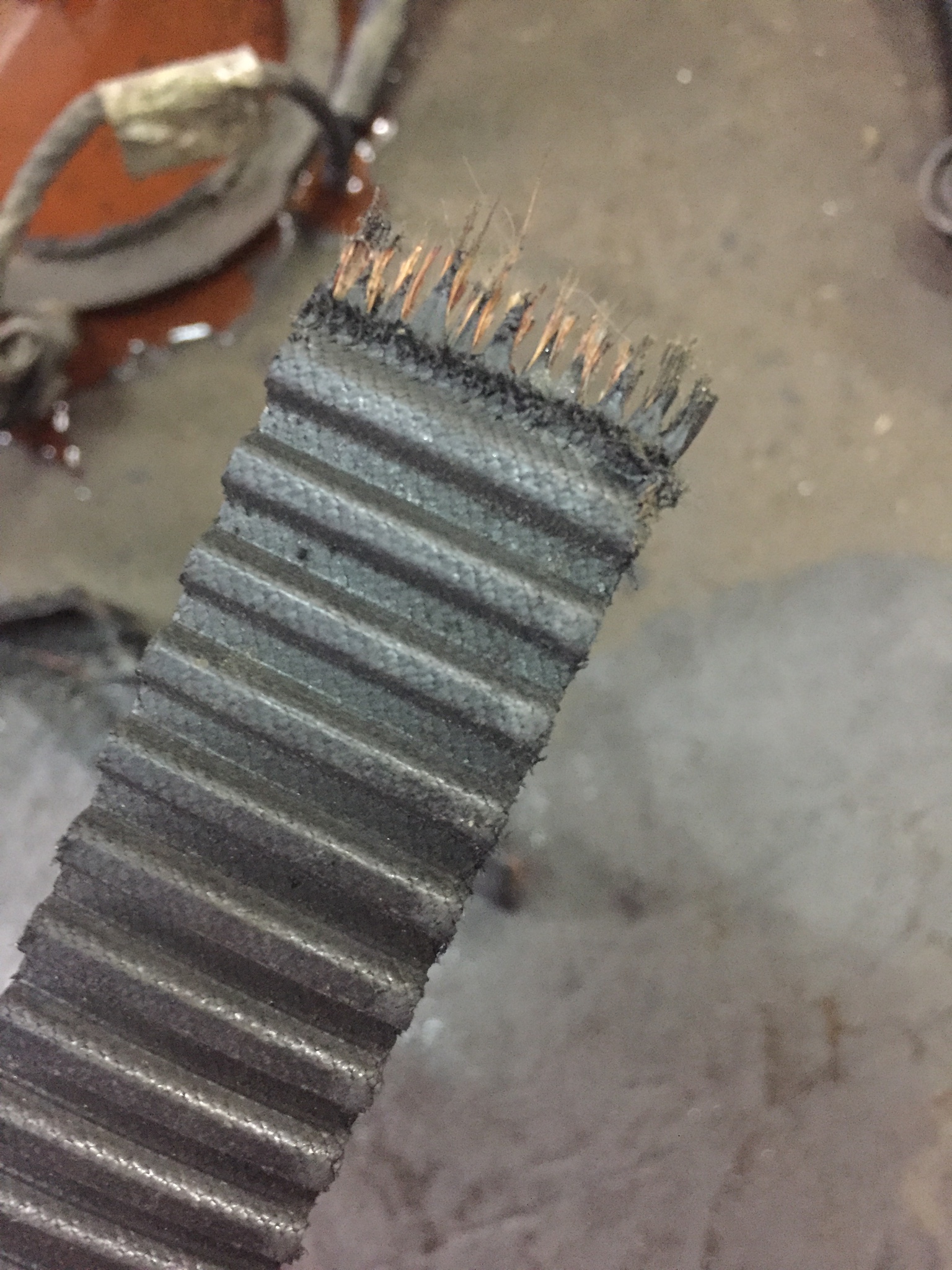

    Ремень кстати стоял оригинальный который «рванул» скорее всего просто просрочка (срок реализации у ремня не высок , да и годности пять лет на складе лёжа ) либо подделка , сейчас уж не узнать , но корд не сдюжил ...
