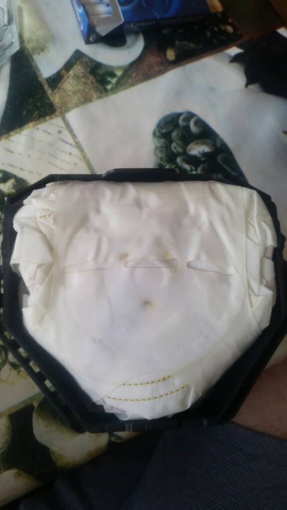

    Здравствуйте! Прошу помощи в поиске пиропатрона подушки руля от Passat b5 w8( полностью деревянный) скажите пожалуйста, от какого руля и автомобиля подойдёт пиропатрон на данную подушку? Купил руль с подушкой, но в подушке нет пиропатрона, на что был дан ответ,что их запрещено перевозить и пиропатрона отдельно на этой разборке нет. Размеры такие: между болтами 75мм и центральное отверстие 91 мм.
    На подушке самой код :
    3B7880201D
    Может у кого-то есть данный пиропатрон, я бы за умеренную цену его купил

    Меня прямо терзать начали сомнения и кое-как вытащил накладку из подушки. Подушка целая,не стрелянная

    Или её так сложили аккуратно? Не могу понять

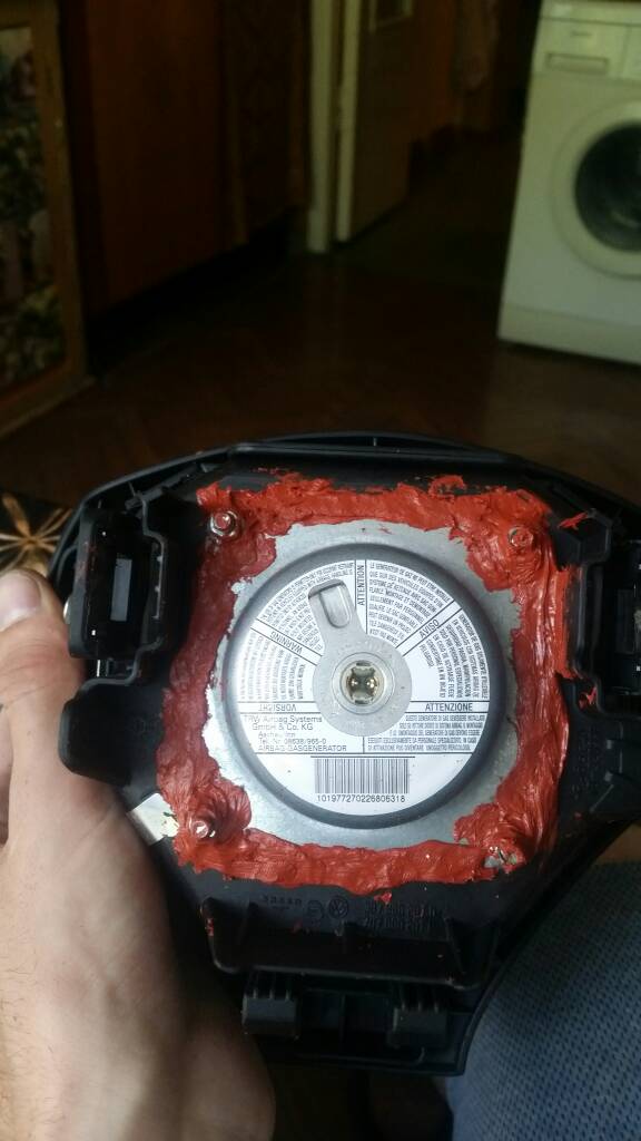

    Решил я данный вопрос. Поехал на разборку подобрали пиропатрон. Пришлось чуть расточить посадочные отверстия, и на герметик слегка его посадил, что бы убрать щели
    Сверху ещё,для надёжности решил герметиком промазать. Не красиво,но зато надёжно. Это лучше ,чем некоторые обманки ставят

    Центральное отверстие на полмиллиметра больше ,вот и "загерметизировал" герметиком

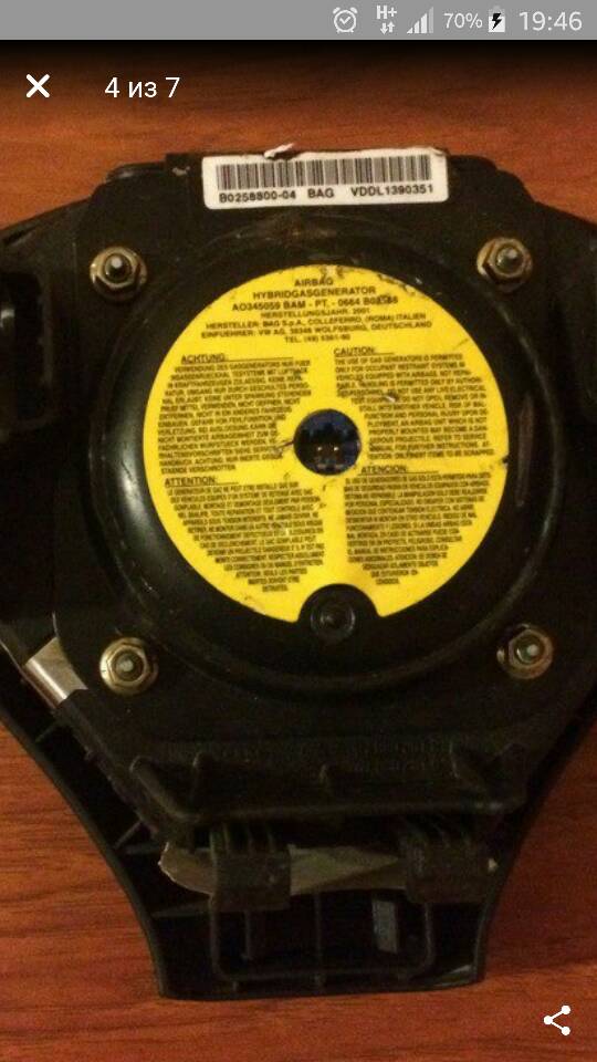

    Вторая ссылка очень интересная. Прочитал. Надеюсь, что у нас другой производитель стоит. в списке вроде не увидел наши года.

    Да, у нас TRW подушки
