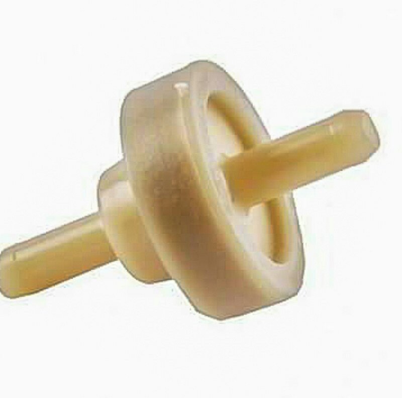

    Всем привет.
    Заменил бензонасос.
    Пропускает обратный клапан.
    От чего поставить обратный клапан на напорную магистраль????
    Интересует мнение исключительно практиков, теоретикам не беспокоить....

    От девятки,топливный обратный клапан станет хорошо

    Только в 2108 нет давления в обратке где стоит данный клапан. Думаю порвет его по шву.

    Тогда металлический искать какой нибудь

    fibonathi, Название: Screenshot_20190610-215741.jpg
Размер: 32.0 Кб его номер ENT250121, по автодоку бьётся. Может подойдёт.

    ставили на дизель похожий, а то Хонда--хондрила по утрам и как постоит.
    http://eshop.forcars.sk/gb/fuel-syst...-o2u301jc.html
    https://e.twinauto.lv/lv/autodalu-ka...arch=ENT250121
    Hose connection mm 8, Pressure/bar 1.5-2

    wadim_m, Спасибо.
    Уже заказал....
    Смущает только одно - производители пишут что этот клапан только до 0,2 бар.....
    Хотя корпус явно выдержит все 10.....
    А откуда твои данные про 1,5-2 бар???? Ссылку скинь, если не затруднит.

    как бы тот что ENT250121, якобы является аналогом от CARGO :
    https://hc-cargo.co.uk/catalog/p/080785--overflow-valve
    я думаю это минимум открытия

    Всем спасибо!
    Эта су....а(обратный клапан в бензонасосе) стал работать нормально.
    Так что дополнительный пока не ставлю, дальше будет видно.
    Тем более есть куда ставить - года два назад лопнула трубка подачи в подкапотном, колхозил 10 см резинового на стык. Вот туда и впиндюрю , если чего - к баку лезть не охота, к тому же там после фильтра....

    Практического опыта в установки обратного клапана у меня нет но зачем он нужен не понимаю, не раз видел на форуме что лиди ставят дорогие насосы, и обратные клапана в них работают, а машина увы быстрее заводится не стала а из личного опыта могу сказать лучше не трогать магистраль , иначе она растроется и обязательно дристанет в самый неподходящий момент, если у тебя чип то давление в ней подскакивает до 5очков, а то и более..
