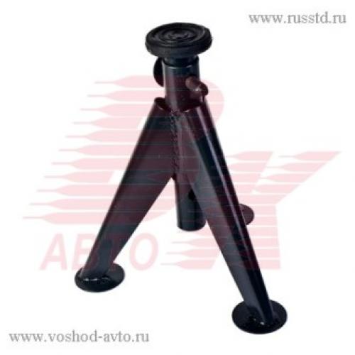

    Всем добрый. Прошу помощи в выборе ремонтной подставки и домкрата под автомобиль VW PASSAT B5 2004 (1.9 ТДИ универсал). Тем у кого такая машина известно, что места для установки подставки и рядом с ним домкрата очень мало, хотелось бы узнать, пользуется ли кто таким приспособлением и конкретно какой подставкой и домкратом вы пользуетесь? Склоняюсь к подставкам YATO 2 тонны ( так как она уже, чем 3, да и полная масса машины 2030 кг) и простому домкрату Forsage (2 тонны , опять же, так как он уже). Надеюсь, что их реально БЕЗОПАСНО вместить.Название: 66bbe1ba4a19a2de174394ab7af8.jpg

    Я такой пользуюсь. Только желательно ставить на него деревяшку. А то он своими опорниками может повредить порог.

    Польльзуюсь такими треногами.
    Плюсы:
    - дешевая
    - вполне крепкая
    - из за конструкции ног, можно близко поставить бутылочный домкрат, или еще одну опору. (Между ног )
    Минусы:
    - занимает место при хранении (особенно, когда треног - четыре)
    - мало ступеней регулировки по высоте
    - можно потерять стопорный "гвоздь"
    В дополнение к ним используется самый простой бутылочный домкрат.
    Такой:
    Плюсы:
    - дешевый
    - в сложенном виде помещается под машиной
    - прост в ремонте
    - занимает меньше места, чем подкатной, удобен в работе с треногами (помещается между ног )
    Минусы:
    - при не правильном хранении (лежа на боку) вытекает масло. Но ввиду плюсов, быстро заправляется.
    - не трехчастный (только гидроцилиндр + резьбовой удлинитель)
    Есть еще подкатной домкрат "Сорокин инструмент" на 2,5 тонны. Он сдох на пятнадцатом подъеме, сломался шток в качающей части и еще его перекосоё.... , короче весь перекосило от автомобиля весом в 1,5 тонны. Плюс, колесики при подъёме, замечательно входят в грунт. Вместо подъема авто, видишь, как домкрат погружается в землю.

    Не ожидал такого подробного ответа, огромное спасибо, пожалуй прикуплю треногу Vorel 80312 (2 тонны) и если не бутылочный, то ромбический домкрат, буду ориентироваться по высоте подхвата (что важно для бутылочного) и потом уже подъема.
    Вмещаются свободно с домкратом? И какого типа используете домкрат? Присутствует сомнение треногу брать или квадрат...

    Домкрат стандартный заводской. Ставится вплотную к штатному. Очень удобно и места много не занимает.
