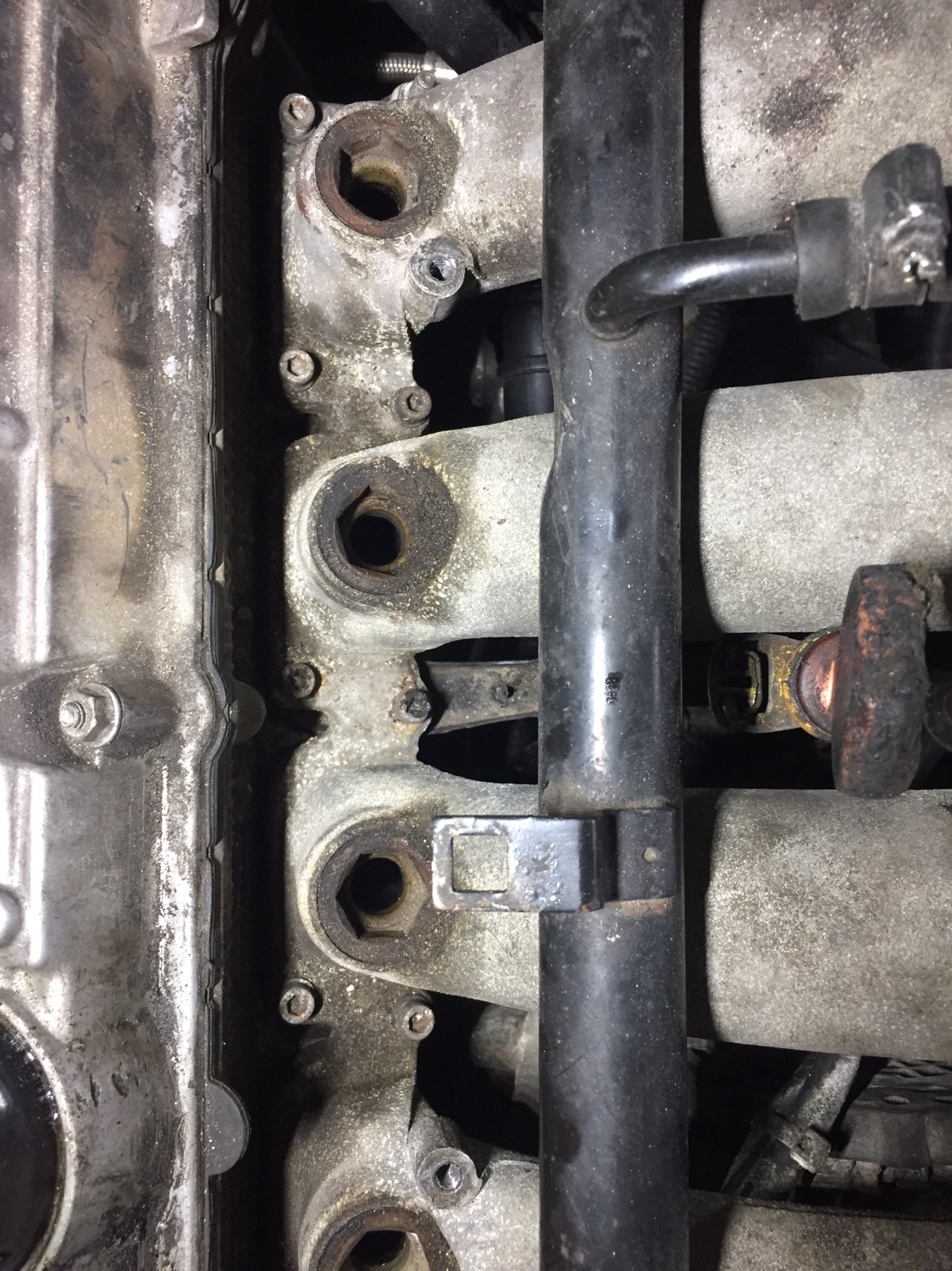

    Цитата Сообщение от Сергей234 Посмотреть сообщение
    Я думаю, дым бы показал подсос воздуха с форсунок. Но как вариант, что пускают они в одну сторону. Давление держат, а разряжение нет. Хз.
    Там кронштейн щупа пихнули между коллектором и бошкой
  7. #107
    23.08.2018
    93
    Нормально так.

    Golf Аватар для Святослав48
    06.01.2018
    Елец
    746
    Получено: 10
    Отправлено: 13
    и не заметили лишние дырки?
