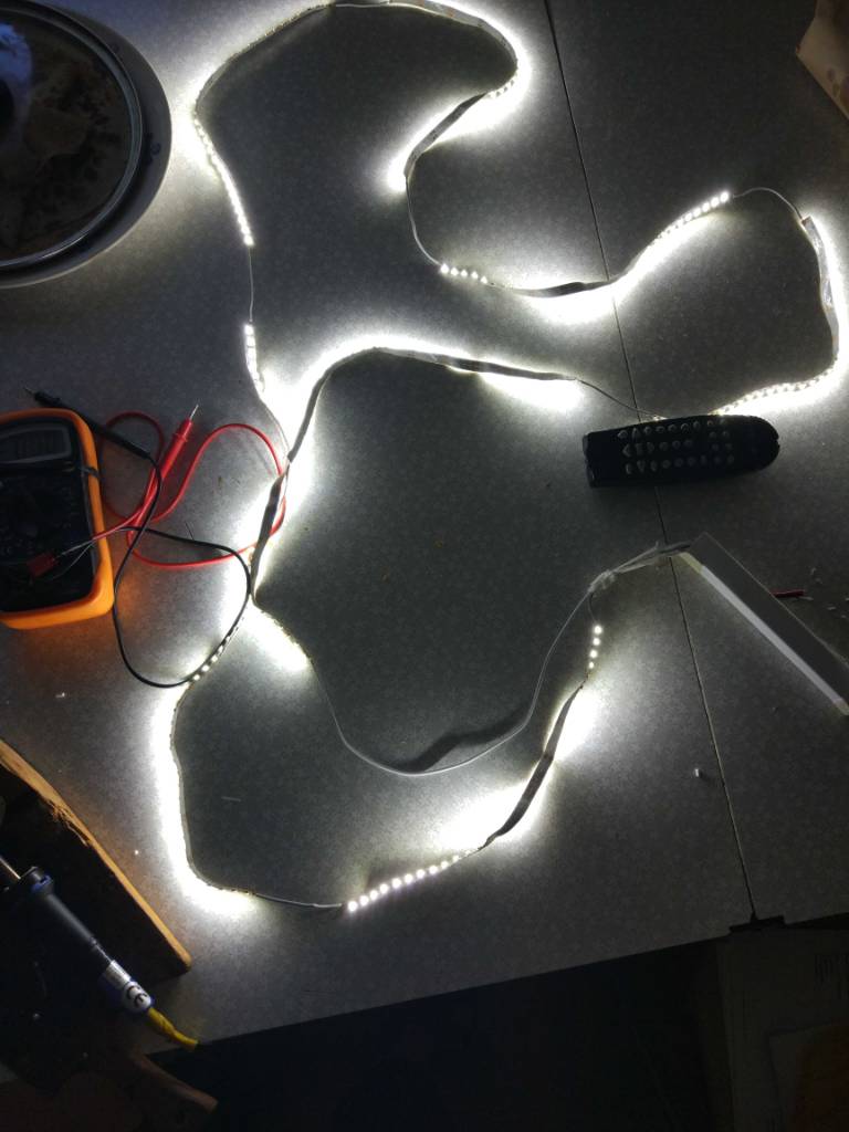

    Докладываю:
    Светится.
    Равномерно.
    Не сгорает.
    Das Uaz

    Дополню:
    Вариант не жизнеспособный, сильно греется. Рисковать не стал, отключил через 15 минут.
    так добавил бы 9 часть
    но самое главное нашему дедуле ты доказал :
    Светится.
    Равномерно.
    на этом я могу, идти спать спокойно, так я снова прав
    хорошо когда "все ходы записаны", но может кому-то и плохо :
    Имей ввиду, что каждая лента отличается от других. При последовательном соединении напряжение на на лентах может отличаться и одна лента будет слабо светить, а другая намного ярче и скоро умрет.
    Определил на глаз, что равномерно и 15 минут выдержали - это доказательство??? Да и могло просто повезти. И что будет, если из сотни светодиодов сдохнет один хотя бы??? Она будет светить ярче остальных.

    Да чё вы спорите? В оригинале было 4 полоски по 28 светодиодов, и ВСЕ ПОСЛЕДОВАТЕЛЬНО. 1 сгорел, и всё погасло. И светило всё равномерно.
    в такой ситуации меняют этот один(или замыкается) и "сказка" продолжается. так как там стабизатор тока, то все будет хорошо.

    при последовательном соединении(которое мы имеем в данной ситуации) она погаснет и все, как твои гирлянды елочные, ламповые.
    Я про ленты. В них параллельно включены группы из трех последовательно выключенных светодиодов. Когда там сгорит в группе один, не будут гореть все три в группе если сгоревший ушел в обрыв, или на оставшихся двух будет напряжение, примерно на 30% больше. Дальше закон Ома.
