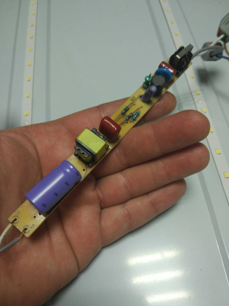

    Просто хотелось бы родной оставить
    чего-то не вижу :
    Цитата Сообщение от Гризыч Посмотреть сообщение
    Блок со стабилизацией по току
    может только пока, что там с другой стороны ?

    Ликбез на тему :
    Схема бестрансформаторных блоков питания и зарядных устройств на конденсаторе очень стара. Её работа построена на ограничении тока за счёт реактивного сопротивления ёмкости по переменному току. Её часто используют и сейчас для питания дешёвых радиоприемников, зарядки фонариков, питания светодиодных ламп и светильников и прочего. Её популярность обусловлена минимумом деталей и стоимостью. Схему вы видите ниже. Здесь C1 – балластный конденсатор, C2 – сглаживающий или фильтрующий.
    Ранее она встречалась в большинстве даже не самых дешевых светодиодных ламп и светильников. Сейчас она встречается реже, в основном в нижнем ценовом сегменте. Лампы с такой схемой питания могут и не пульсировать совсем, если фильтрующий конденсатор будет подобран нормальной ёмкости, но чаще умельцы самостоятельно дорабатывают лампы, увеличивая ёмкость фильтра. Вторым спорным звеном является балластный гасящий конденсатор. Чем меньше его ёмкость, тем меньше ток через светодиоды. Подбирать нужную ёмкость вряд ли выгодно для производителя, поэтому зачастую ток через светодиоды завышена, от чего лампа светится ярче номинального, но не долго.

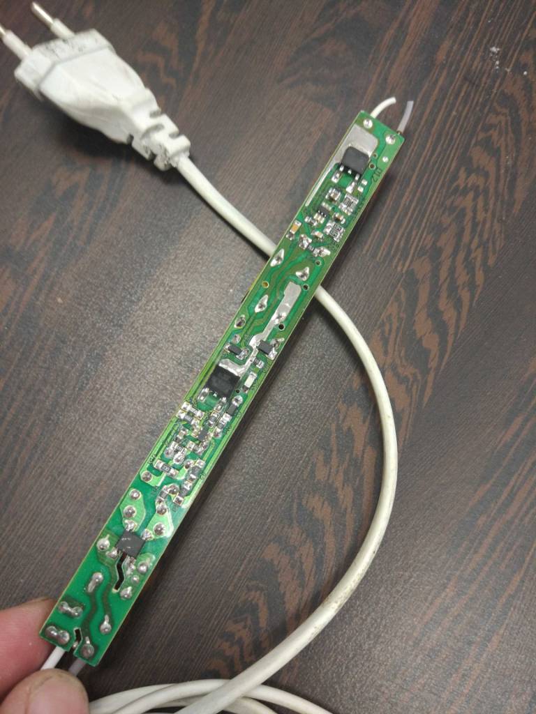

    Обратная сторона
    Das Uaz
  5. #65
    10.12.2007
    Латвия
    13,674
    Получено: 2,549
    Отправлено: 4,115
    Обратная сторона
    уже повеселей. стабилизатор тока присуствует, ну как вариант подогнать длину ленты под ток а со старыми что ? в смысле диоды померить можно ?
    там на фото не понять 72 диода, наверно 2 линии по 36 диодов 3-х вольтовые диоды
    а со старыми что ?
    8 кусков ленты
    8.33 куска но так сказано выше важен ток, а его надо подогнать. померить и т.д. твои ленты.
  6. #66
    12.04.2009
    Москва, Люблино
    11,247
    Получено: 2,216
    Отправлено: 594
    Там 4 линии по 28 диодов. 2/3 горелые. Почему х.з., причём на двух лампах сразу. Одна 3 месяца проработала, другая 1 минуту.
    Есть предположение, что проблема в БП, поэтому склоняюсь к обычному бп 12 вольт.
