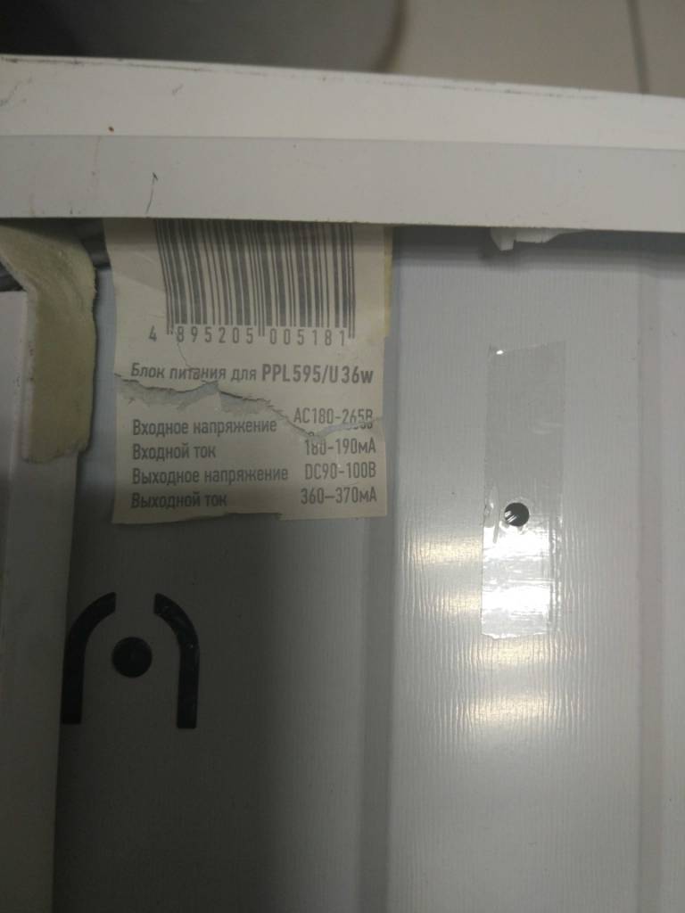

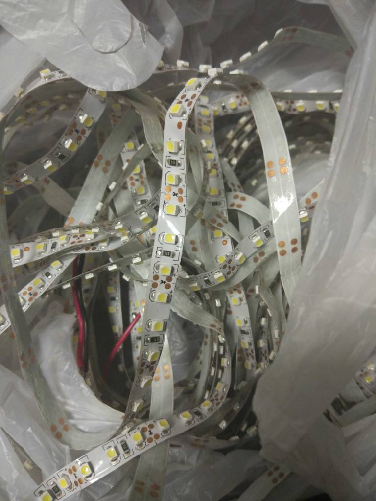

    Возник вопрос, и дабы не плодить одинаковых тем, спрошу здесь:
    Есть блок питания (изначально для квадратной светодиодной лампы). Выдаёт 90-100 Вольт.
    Так же имеется светодиодная лента на 12 вольт.
    Вопрос: если я последовательно подключу 8 кусков ленты, будет работать? Не сгорит?

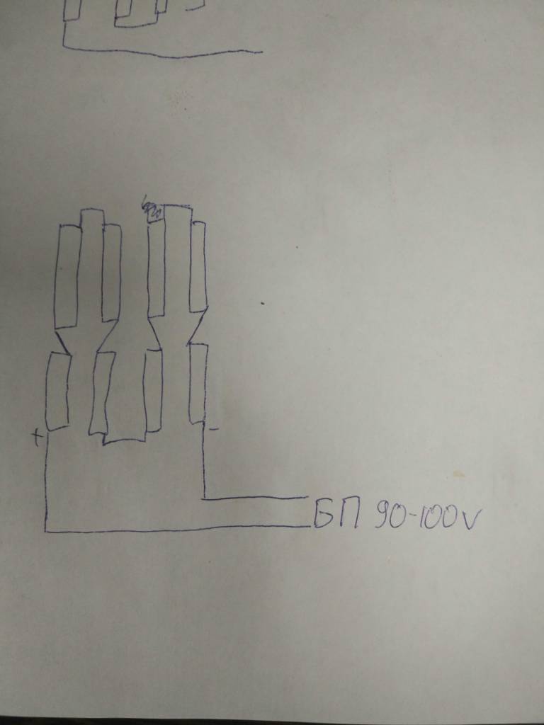

    нет, не будет. Блок со стабилизацией по току, будет пытаться положенные амперы. Или уйдет в защиту или сгорит.
    Можно посчитать с другого конца - блок всего на 36Вт, а лента 7.2Вт/м.
    Даже если не смотреть на блок питания, то ленту нельзя подключать такой длинной грядкой. Там сильно тоненький токоведущий слой, при длинной ленте начинает заметную роль играть потеря напряжения. Получается что лента в начале светится сильно и греется, а в конце слабо.
    Все что длиннее 5 метров подключать надо с промежуточными точками.

    Не, мне надо 4 полосы по 50см. В данном случае 8 по 25см. Повторюсь, последовательно.
    Вот такая схема в голове.
