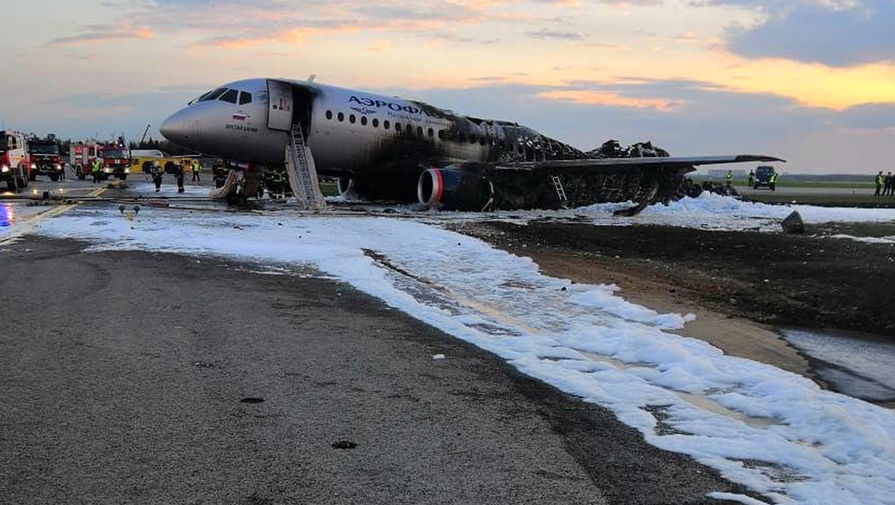

    МОСКВА, 7 мая — РИА Новости. Приоритетной версией авиакатастрофы с Sukhoi Superjet 100 является ошибка пилотов, сообщает "Коммерсант".
    Отмечается, что летчики превысили путевую и вертикальную скорость снижения лайнера, допустив жесткое касание шасси взлетно-посадочной полосы.
    скорость может они обычную не превысили, но не рассчитали, что с полными баками надо скорость ниже держать (потенциальная и кинетическая энергия больше у самолета)
    КВС кстати вроде из военных
    интересно будет послушать переговоры внутрикабинные
    наверняка там "да пох садимся"

    RRJ-95 RA-89098 UUEE ШЕРЕМЕТЬЕВО КАТ.-Z
    СС УУУКЫЛЫЬ 051552 УУВЖЗДЗЬ (АЛД-AFL1492-IS -SU95/M DOF/190505 REG/RA89098 EET/ULWW0030 ULLL0051 ULMM0134 CODE/155C0A - РМК/1509 РА УУЕЕ Ф110 КВС ДОЛОЖИЛ СИГНАЛ СРО4НОСТИ, О ПРОБЛЕМАХ СО СВЯЗЬЮ И АВТОМАТИ4ЕСКИМ УПРАВЛЕНИЕМ САМОЛЕТА И ЗАПРОСИЛ ВОЗВРАТ НА АД ВЫЛЕТА УУЕЕ. В ПРОЦЕССЕ ВОЗВРАТА УСТАНОВИЛ СКВОК 7600, А ЗАТЕМ СИГНАЛ БЕДСТВИЯ)
    СС УУУКЫЛЫЬ 051833 УУЕЕЫЛЫЬ АЛД SU 1492 RRJ-95 89098 AЭРОФЛОТ ШЕРЕМЕТЬЕВО-МУРМАНСК ПАССЖИРОВ-73 ЭКИПАЖ-5 05.05.2019 18.30 МСК ПОСЛЕ ВЗЛЕТА В 18.02 НА ВЫСОТЕ 2100 МЕТРОВ ПОРАЖЕНИЕ ВС РАЗРЯДОМ АТМОСФЕРНОГО ЭЛЕКТРИ4ЕСТВА С ПОСЛЕДУЮЩИМ ОТКАЗОМ РАДИОСВЯЗИ И ДРУГОГО ОБОРУДОВАНИЯ. РЕШЕНИЕМ КВС ВЫПОЛНЕН ВОЗВРАТ НА АЭРОДРОМ ШЕРЕМЕТЬЕВО. ПРИ ПОСАДКЕ НА ВПП 24L ПРОИЗОШЛО ГРУБОЕ ПРИЗЕМЛЕНИЕ С ПРОГРЕССИРУЮЩИМ ОТДЕЛЕНИЕМ ОТ ВПП И 4АСТИ4НЫМ РАЗРУШЕНИЕМ ВС. ПРИ 4ЕТВЕРТОМ КАСАНИИ ПРОИЗОШЛО ВОЗГОРАНИЕ ХВОСТОВОЙ 4АСТИ С УКЛОНЕНИЕМ ОТ ОСИ ВПП ВЛЕВО. САМОЛЕТ СОШЕЛ НА ГРУНТ МЕЖДУ РД А3 И РД А2, 4АСТИ4НО СГОРЕЛ, СРЕДИ ПАССАЖИРОВ ИМЕЮТСЯ ЖЕРТВЫ И ПОСТРАДАВШИЕ.
    "Т.е. те касания, что мы видели по видео, являются третьим и четвёртым касаниями"

    Следователи СКР допросили диспетчеров аэропорта Шереметьево, которые вели тот самый «Суперджет». Показания давали диспетчер Денис Наумкин и его подчинённый Павел Магеря. Мы публикуем показания одного из диспетчеров.
    Денис Наумкин:
    «Он (борт – ред.) вылетал штатно, никакой информации не подавал. Взлёт — штатный, ушёл в 18:02, как положено, через 600 метров. Посадку производил уже в 18:30, то есть он довольно долго в наборе высоты был. После взлёта я лично с ним связь не вёл».
    «Потом он у нас на посадку пошёл, было разрешение от сектора С-2. Мы визуально его наблюдали. Само приземление было непонятное: касание, отрыв, затем попытка экипажа посадить со второго раза, опять касание, опять отрыв — уже повыше, и уже после третьего отрыва, самого высокого, мы стали кричать, не в эфир, разумеется:
    «УХОДИ НА ВТОРОЙ КРУГ, УХОДИ!»
    «Ну это так, чисто между собой, конечно, кричали. Эмоционально просто. Но он упорно пытался посадить самолёт. Бывает такое: если экипаж видит, что заход нестабилизированный, они, бывает, из полосы даже уходят, мало ли, порыв ветра, ещё что».
    «Бывает уход на второй круг без касания полосы, а бывает и после касания, но это всё на усмотрение командира экипажа. Когда уходят, он докладывает, а мы уже дальше предпринимаем действия. В этот раз никакого доклада не было».
    «ОН ПРОИЗВОДИЛ ШТАТНУЮ ПОСАДКУ».
    «Он просто вышел на прямую, как обычно все воздушные суда выходят, доложил диспетчеру посадки Павлу Магере, мол, рейс такой-то, заходим на посадку, ему ответили: продолжайте заход. Так как он работал на аварийной частоте, мы ему дали посадку пораньше, пока связь вообще не пропала».

    "Пилоты сгоревшего Sukhoi Superjet 100 (SSJ-100) после приземления не выключили двигатели. Кроме того, в кабине было открыто окно.
    По словам собеседников издания, ошибки летчиков косвенно повлияли на распространение пламени. Источник в Следственном комитете рассказал, что из опроса пилотов Дениса Евдокимова и Максима Кузнецова стало ясно, что после приземления они открыли в кабине боковое окно. Эксперты считают, что это могло усилить тягу воздуха и, как следствие, скорость горения.
    Кроме того, предполагается, что горение могло усилиться из-за того, что пилоты не выключили двигатели сразу после посадки. По информации издания, двигатели работали до момента, пока их не потушили"

    ага, там высота какая? если бы сиганули, минимум переломные лежали внизу, а если головой то трупы.
    Так было же видео на тв, где пилот из кабины вылез через форточку. Прыгал или нет не показали, а вот перебраться на трап пытался.
    Так что это факт.
    Из открытых дверей уже валил чёрный густой дым. Так что выйти через дверь уже был не вариант.
    Из форточки, кстати, тоже дым валил сильный

    AXel_23, метра 3-4 от среза форточки
    где там 3-4 метра от форточки?? пожарников видно? стойки сломаны морда задрана!
