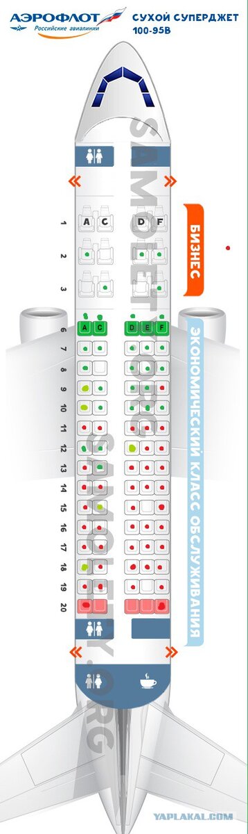

    Оставлю это здесь
    зеленый - жив
    салатовый - в больнице
    красный - мертв

    весь 11 ряд мертвые, весь 10 живые..
    вроде есть видео из салона, как раз в этом месте разрыв фюзеляжа и пламя попало внутрь, а движки еще работали
    на том видео вроде не было пожара в салоне
