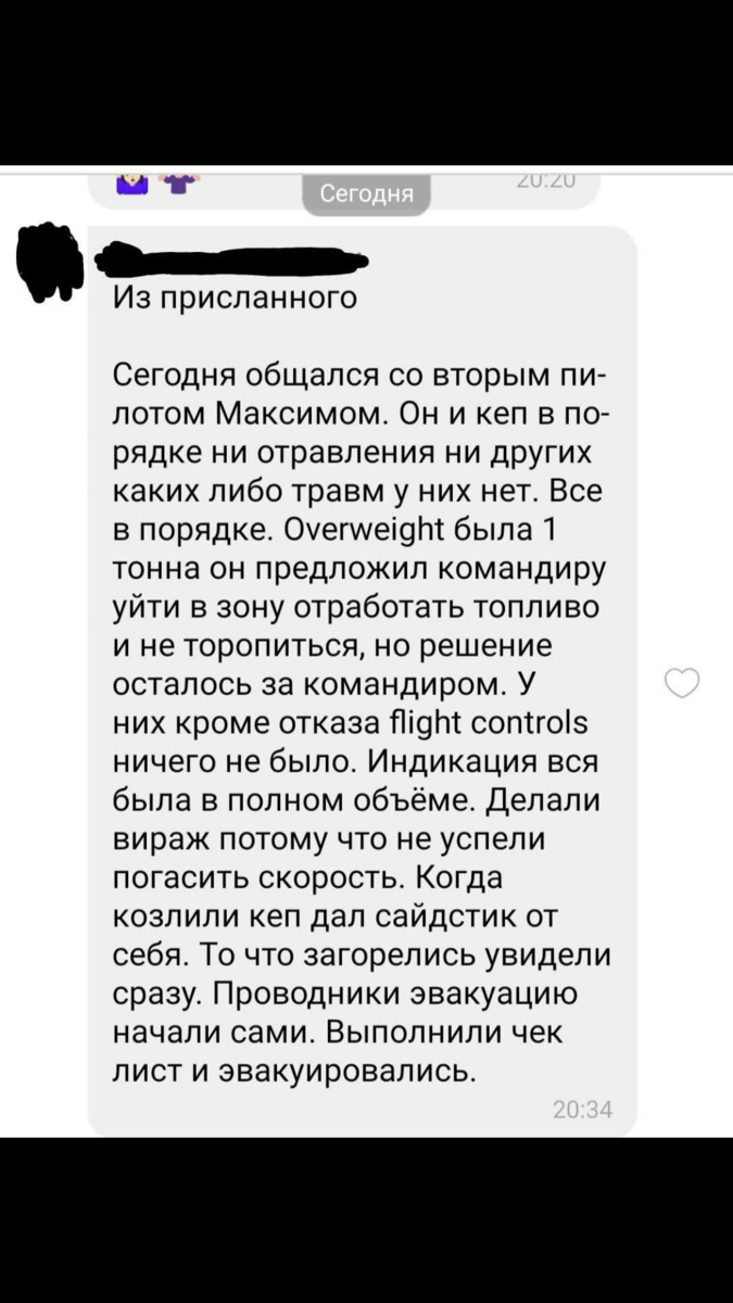

    кидонт стайл подвезли
    от одного из пилотов
    Прислали в вацап другие летчики-сразу хочу попросить не делать никаких выводов,ибо такие писульки могут быть просто дезинформацией(всё равно скоро всё станет известно),но если так и было,то тут проблемы не с самолетом а с CRM.Если бы справа сидел второй пилот понаглее и с бОльшим опытом,он бы мог позволить себе рявкнуть на левого и тот может быть и одумался и встряхнулся,ушли бы в зону и всё сделали не спеша.
    А так всё выглядит как будто после удара молнии остальной Полёт выполнялся в состоянии аффекта "быстрее б сесть".
    Что такое дал сайдстик?
  18. #278
    38,788
    Цитата Сообщение от CarMen Посмотреть сообщение
    снег этот позднее появился , см .видео в начале
    т.е. позднее решили на все деньги гульнуть, а до этого экономили?
    у ссж не штурвал, а джойстик.
    сделав козла, командир подал джойстик вперед, на опускание носа.
    вместо того, чтобы или уйти на второй круг или выдержать некоторое время самолет в горизонтальном полете.
