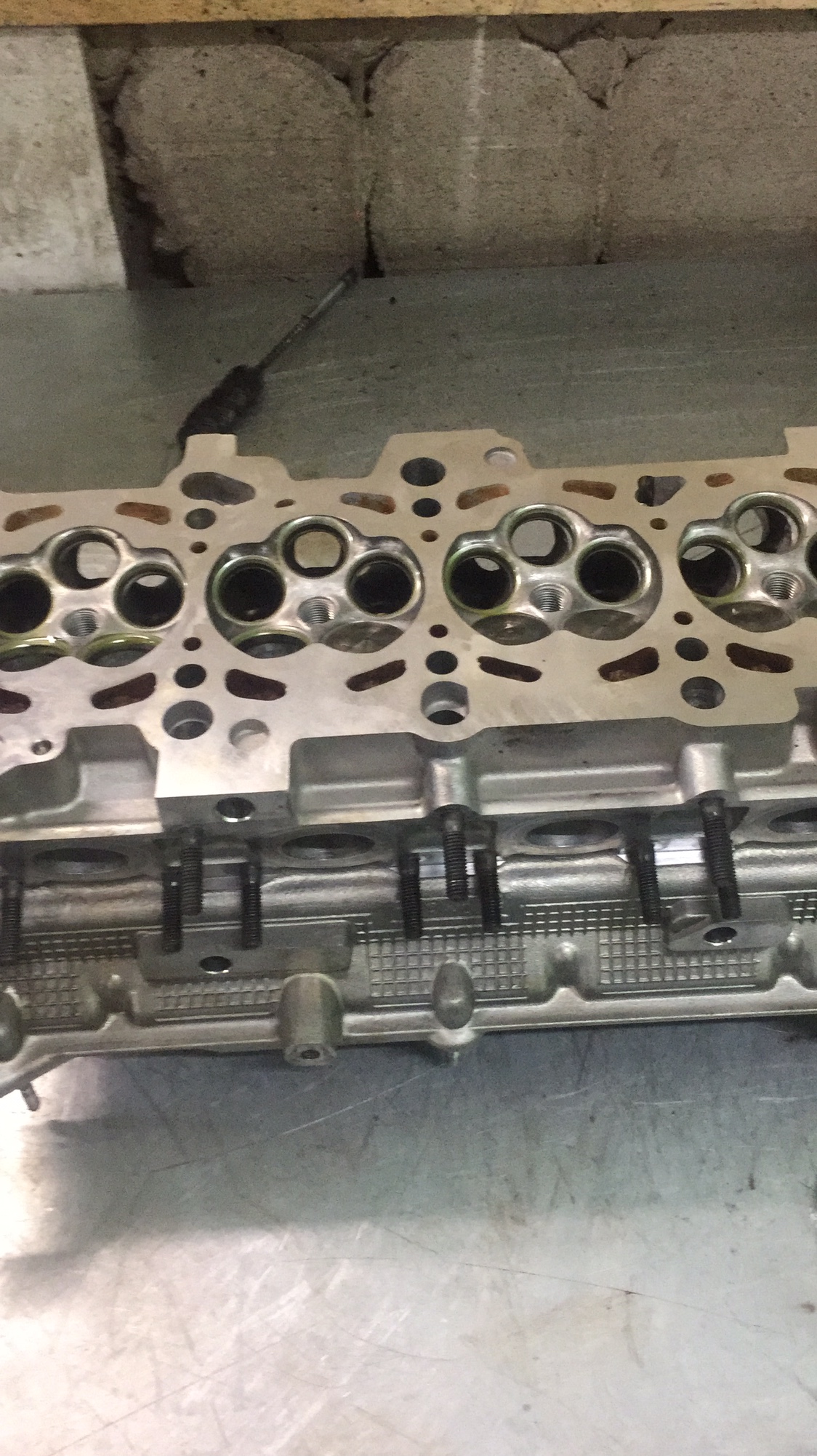

    Американка авдотья с мотором AMB после капитального ремонта двигателя в г.Липецке. не скажу точно где делали, хозяин чет молчит но вот результат ремонта стоимостью в 80.... доделывалось мной месяц полет нормальный.
    сори если не туда воткнул... просто фиг его знает. суть такова что в заказ наряде есть фрезеровка ГБЦ. а по факту те кто чиняет машины увидят сразу) что там даже рядом ею не пахло)
Размер: 233.5 Кб вот это фрезерованная башка. Сняли 0.08. А не то убогое что якобы фрезеровалось

    Фото гбц которое рядом с каналом- там просвистела прокладка. Откручивал гбц динометриком. 2 болта под ГНЦ пошли с усилием 55 н*м. Недотянуты. Плюс каверны в районе гильз цилиндров 0.08. А потом вопрос: а чей та машина антифризом воняет?
    Название: гбц 1,6 bse.jpg
Размер: 269.3 Кбвот еще 1 покойничек стоит щас. всего лишь масло по регламенту меняли) раз в 16 тыс.... 170000 пробега мотор мертв)
    это уже чиненая башка) на той что снял клапана не закрывали вообще)
