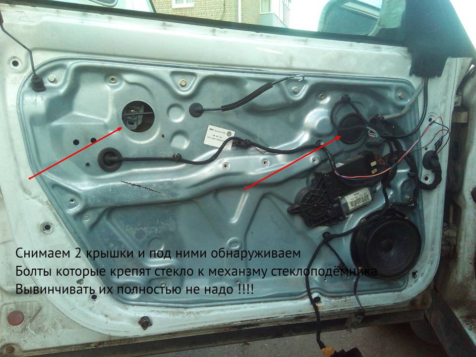

    Братья как разобрать дверь если стекло в закрытом состояние сломалось передняя правая б5

    Привет! Стекло не отпустить?

    В чем собственно вопрос? Что мешает разобрать дверь?

    Если не работает стеклоподъёмник (моторчик) можно его снять и вручную стекло опустить. Или вместо неисправного моторчика поставить с другой двери.

    AlexMts, а если тросик расплёлся, накрутился, механизм заклинило и не опускается? У меня сейчас так.
    Откусить тросик на мелкие части и заменить аналогом или с разбора.
    День добрый. Я снимал "статор" (крышку с магнитами) с двигателя стеклоподьемника и крутил сам ротор. Стекло потихоньку опустилось, потом руками доопускал.
    День добрый. Попробуйте снять двигатель и внутрь двери впихнуть колесо с тросом. Чтобы трос полностью размотался. Ну а потом руками.

    Да сломан стеклоподъёмник я менял на своей стороне трос открывания двери из нутри хочу поменять на посажирской а там моторчик подгуживает но не открывает тросики щупал в отверстиях круглых натянуты ещё когда много раз жмешь на стеклоподъёмник щелкает центральный замок
    Вот через это отверстие попробуй помогать стеклоподъемнику плоскогубцами. Если не поможет - перекуси трос. Правда будет обидно, если проблема в моторчике или редукторе.
    Ну и это вариант интересный.

    Как в ручную не пойму можете по подробней рассказать

    Руками за стекло.

    День добрый. Я снимал "статор" (крышку с магнитами) с двигателя стеклоподьемника и крутил сам ротор. Стекло потихоньку опустилось, потом руками доопускал как сделать вот этот вариант

    Пробуй раскрутить болты, которые держат стекло, не удобно, но возможно!

    верху в отверстиях я их пробовал ослаблять а дальше то как оно же не спуститься или оно через оконный проем достанется?

    Через отверстия болты видно?

    Видно верху они там ну со стороны моторчика не мог полезть ключ в мотор уперается другой норм ослабил

    Пробуй ещё опустить стекло, или пытайся чем то подлезть... В крайнем случае, снимаешь динамик, нащупываешь трос и режешь...

    Интересно, рука пролезет через динамик до болта?)))

    Подсказывают, что троса можно скинуть с направляющих роликов, поддев отвёрткой.

    Ок спасибо буду пробовать трос резать не хотелось бы ))))
