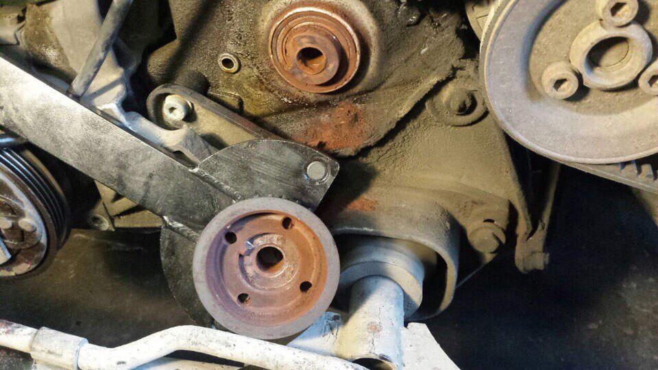

    Ну вот как то так
    Болт легко открутился
    Шестерня

    Цитата Сообщение от КолянВ5 Посмотреть сообщение
    как то так
    Новая шестерня, новый болт. Ставишь шестерню в упор правой грани проточки, что уцелела, и затягиваешь как положено, а ни как было. Все будет работать если сделать правильно.

    Грань в сторону затяжки цела есть от чего отталкиваться , новая шестерня и вороток побольше спасут мотор

    Да, вот только что то проблема новую найти, во всех магазинах в городе минимум 26дней и это febi
    Который вот этот 027 105 263 B
    Igor P, сколько там, 110Нм +90*? А мож на фиксатор резьбы еще?

    FLYTs, ну да, не сильно размотало.
    Вороток побольше - это я могу в другую сторону сломать
    Категорически нет.
    Все обезжирить и затянуть по эльзе.
    а что эльза говорит?
    Для ленивых
    90 Нм и довернуть на 1/4 об. (90 °)
    q заменить номер N 90367001
    q перед установкой смазать
    q при ослаблении и затяжке использовать упор для зубчатого шкива -3099- Название: s-l225.jpg

    А что смазать? Болт?
    Мажь q, что не ясно , даже номер q дали
    Хотя я q не мазал никогда , брал вороток 3/4 и зажимал до хруста в локтях... болт крепкий
    Да и крышку переклей переднюю , сальник поставь нормально и лучше взять тефлон Витю , а то там болото на фото
